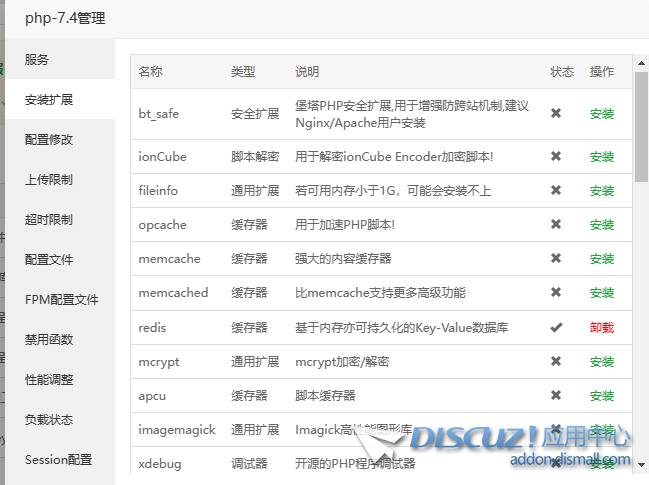

升级文件里有这样一段说明
由于 Discuz! X3.5 对 Session 、 IP 黑名单功能进行了优化,此类优化由于依赖部分高级特性,因此不支持除 Redis 外的其它内存缓存库。因此如果您的站点流量较大,建议您卸载原有内存缓存库,更换内存缓存库为 Redis ,这样可以最大程度的优化您站点的运行速度,并且不依赖数据库内的 HEAP 表。
请问如何卸载原有内存缓存库,我在宝塔里为论坛的php7.4安装了redis组件,如何卸载原有内存缓存库,如何更换为redis
技术菜鸟,请大佬见谅

发表于 2023-1-24 08:03:07 | 查看全部
(如果之前用的不是 Redis 则)建议您卸载原有内存缓存库。这句话省略了一个前提,不过结合上下文应该不影响理解。
如果不太明白如何安装可以截图下宝塔的已安装组件,帮您看一下。

 楼主| 发表于 2023-1-25 02:17:08 | 查看全部
老周部落 发表于 2023-1-24 08:03
(如果之前用的不是 Redis 则)建议您卸载原有内存缓存库。这句话省略了一个前提,不过结合上下文应该不影 ...
老周你好,
我的php是7.4
之前宝塔里的php扩展一个都没装
在升级的时候发现需要Redis 于是才装了这个扩展。
请问这样就已经OK了吗,需要设置什么吗,或卸载什么吗

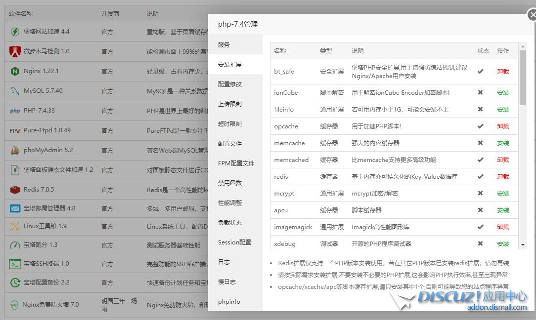

发表于 2023-1-26 16:45:52 | 查看全部
帮忙看看这样配置如何?
X3.5 原来安装的memcached,刚看到这个贴才换成redis,但总感觉没有安装memcached时反应快,看底部运行记录,2着又差不多。

发表于 2023-1-26 16:50:55 | 查看全部
手机之狼 发表于 2023-1-26 16:45
帮忙看看这样配置如何?
X3.5 原来安装的memcached,刚看到这个贴才换成redis,但总感觉没有安装memcach ...
右下角显示 Redis On 了就说明配置正确。
具体快慢要有数据对比才行,而且如果流量很低的话这两者的差距很容易被网络层面抵消。

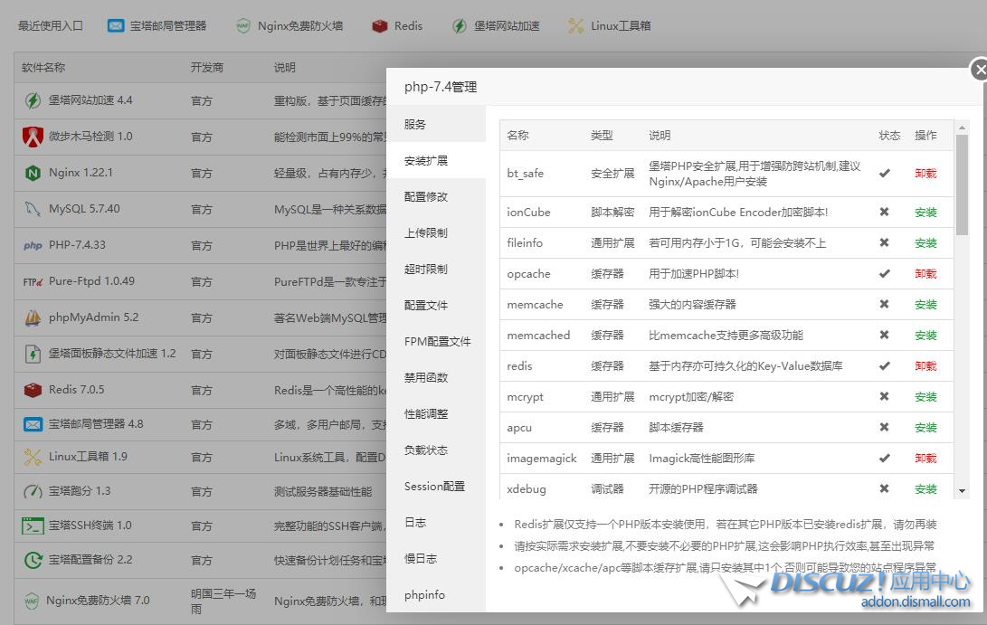

发表于 2023-1-26 16:51:47 | 查看全部
刚才忘记卸载memcached了,已卸载,情况和上述一样。

发表于 2023-1-26 16:54:24 | 查看全部
GMT+8, 2023-1-26 16:52 , Processed in 0.019720 second(s), 5 queries , Redis On.
请教x3.5那是推荐安装Redis,不推荐安装memcached吗?

发表于 2023-1-26 16:55:00 | 查看全部
MySQL 上 8.0 性能更好。
PHP 上不上 8 看插件和对稳定性要求,如果插件不支持或者对稳定性要求很严格可以上 7.4 ,喜欢尝鲜的可以过一两个月等下个版本换 PHP 8.x 。
