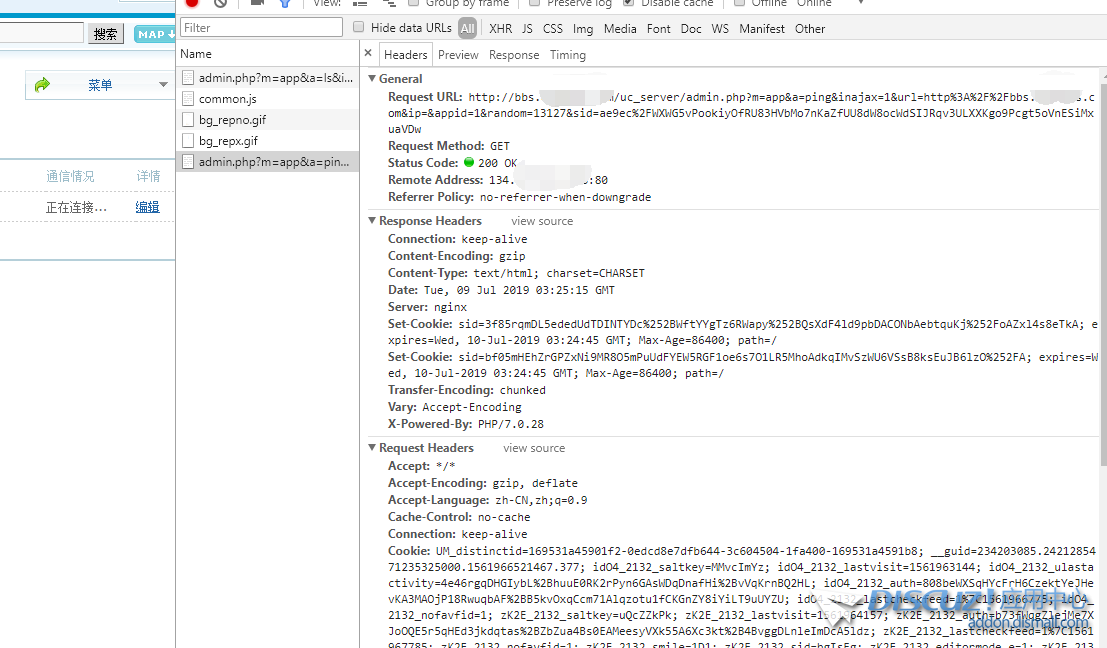

 楼主| 发表于 2019-7-9 11:30:29 | 查看全部
这是抓包后截图,respons是空的

发表于 2019-7-9 14:08:14 | 查看全部
  有的时候和CDN有定关系
4
9
4 个
 楼主| 发表于 2019-7-9 14:35:02 | 查看全部
耗子 发表于 2019-7-9 14:08
有的时候和CDN有定关系
但是我并没有使用cdn呀
