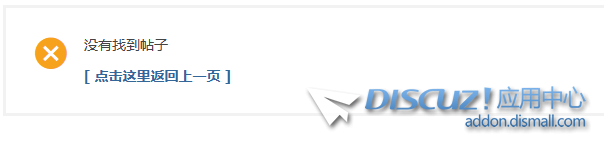

首先,早上的时候测试过的,各栏目发贴正常。
中午没有操作。
晚上回来的时候,发现论坛里有不少会员的新贴子都显示“没有找到贴子”
自己发贴测试了下
然后退回主题列表看到得新发贴子出现,但点击后仍显示

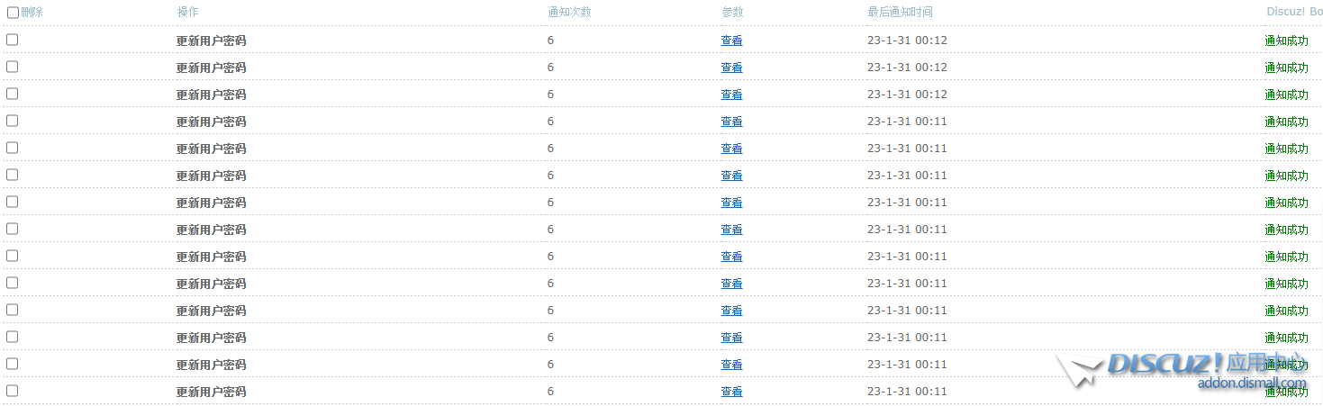

在ucenter里面发现一些改密通知失败,于是手动点击后全部通知成功
此时再回论坛测试,部份栏目可以正常发贴,部份栏目发贴仍然出错。

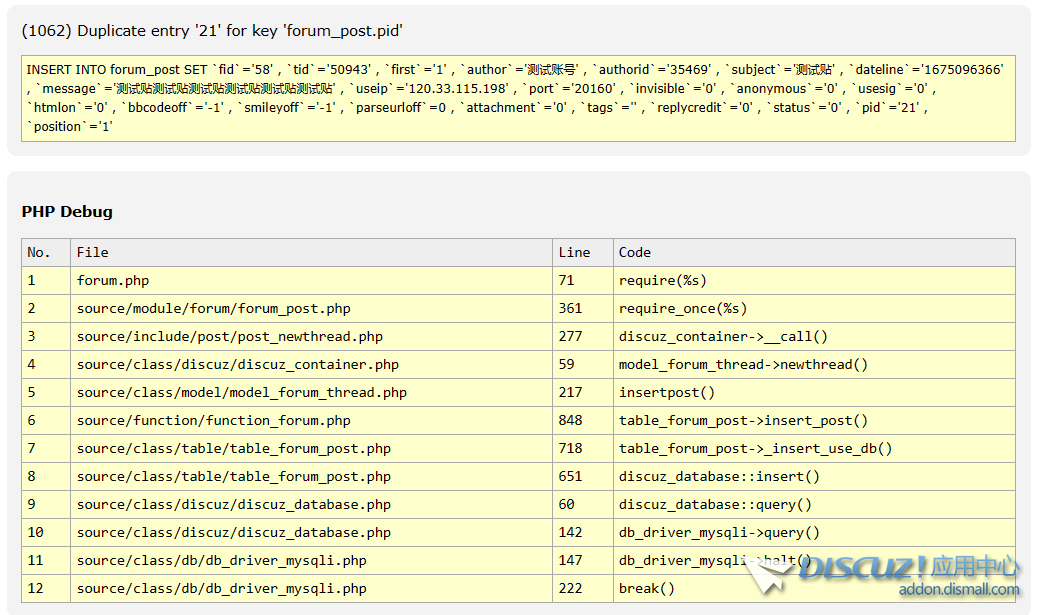

奇怪了,我大概看了下,好像是pre_forum_post中的pid重复了,
问题来了,我是一个有40多万贴子的贴
pid数据表中早就到了40多万了,
但是现在升到3.5后,发贴好像是按pid=1开始计算,
那在我这40多万数据中,有些pid是空的(估计是删过的贴)
所以如果刚好碰到pid的空的,发贴回贴都正常,
如果碰到40多万里已存在的pid(肯定大部份都存在),那就报错。
那问题来了,不管发贴回贴,不应该是按我最在pid往更大计算吗,怎么会pid从1开始算。
这个怎么解决啊,求大佬帮助

查 forum_post 表的自增值。

请问能不能手动将pid设置到目前最大的pid上继续啊

查 forum_post 表的自增值。

 楼主| 发表于 2023-1-31 20:38:31 | 查看全部
老周部落 发表于 2023-1-31 14:40
查 forum_post 表的自增值。
搞定了,谢谢老周。
