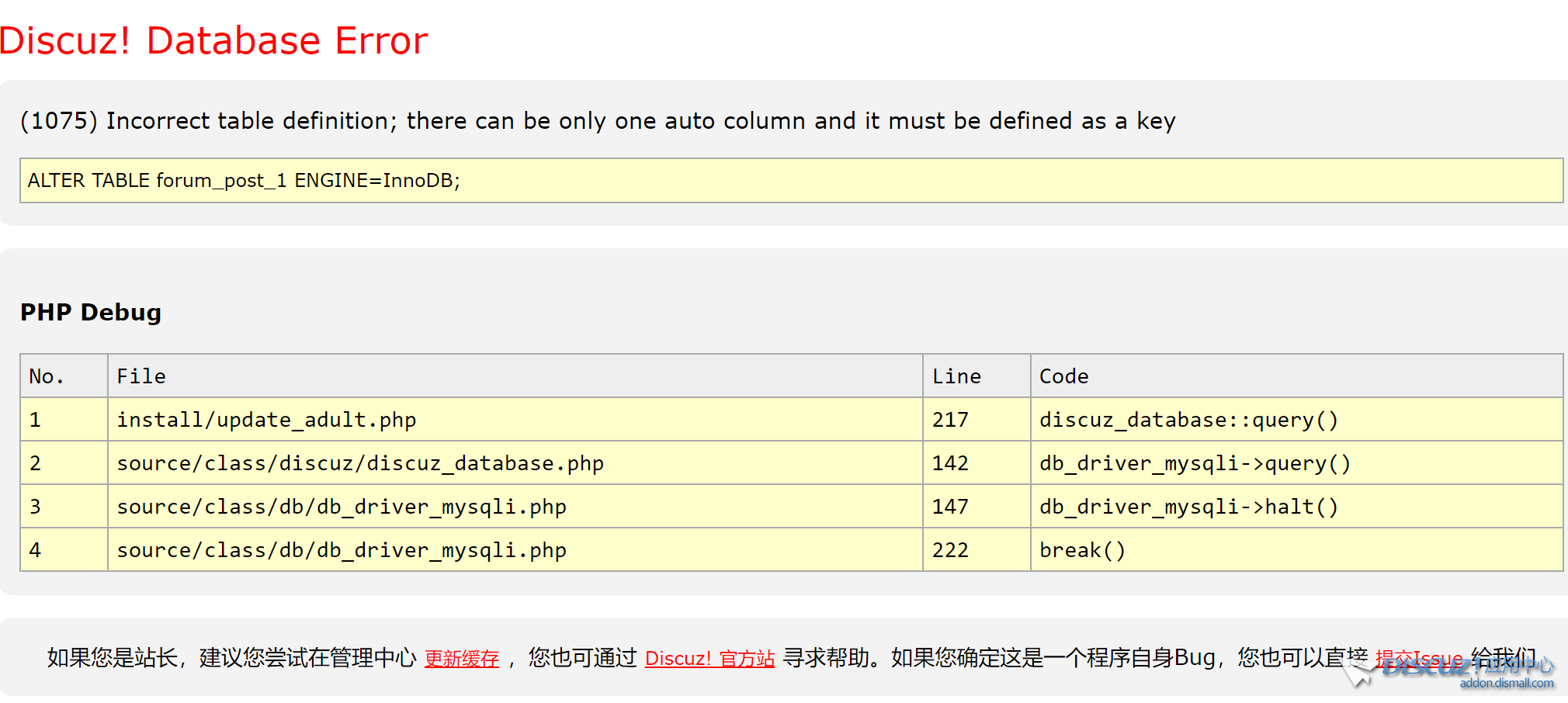

dz3.2的程序升级dz3.5,反复安装了几次还是不行,着实绷不住了,请问下面这种情况怎么办?
(1075) Incorrect table definition; there can be only one auto column and it must be defined as a key
ALTER TABLE forum_post_1 ENGINE=InnoDB;
问题截图

发表于 2023-2-3 20:20:22 | 查看全部
  1. ALTER TABLE pre_forum_post_1 MODIFY COLUMN position INT unsigned NOT NULL DEFAULT '0'

 楼主| 发表于 2023-2-3 20:34:46 | 查看全部
是放到数据库执行吗,飙红了
SQL 查询: 复制
MySQL 返回:
#1146 - Table 'www_a_com.pre_forum_post_1' doesn't exist

发表于 2023-2-3 23:03:23 | 查看全部
2023fgh 发表于 2023-2-3 20:34
是放到数据库执行吗,飙红了
SQL 查询: 复制
自行检查表前缀是否是 pre_ ,如果不是需要替换。

 楼主| 发表于 2023-2-4 12:16:33 | 查看全部
谢谢,确实忘记改了,我到管理台手动改的,我参考的是:https://www.dismall.com/forum.ph ... &highlight=1075。 用户haoma1的回复的答案。
这里给跟我一样的小白提醒,记得把代码pre_  换成自己的
