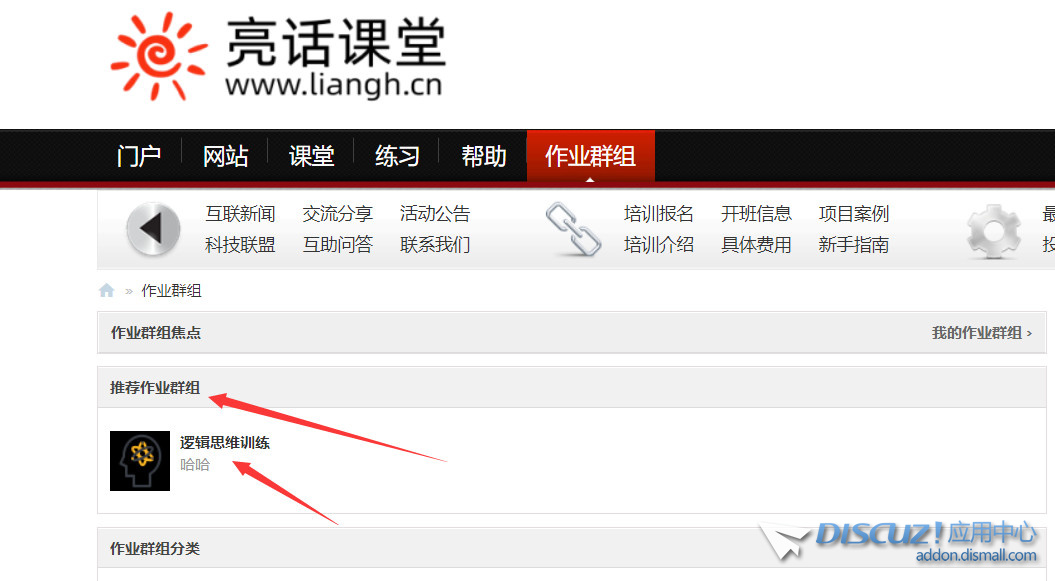

群组推荐这里怎么设置?
比如几个月前就删除了的名称“逻辑思维训练”,现在改了名称了,可现在还有这个名称,怎么删除哈

群组页面的推荐,是哪个啊,找了半天找不着
(, 下载次数: 20)
硬是想不通怎么会找到这里来的,又进phpmyadmin 又找模块的,这个不是群组推荐是啥?

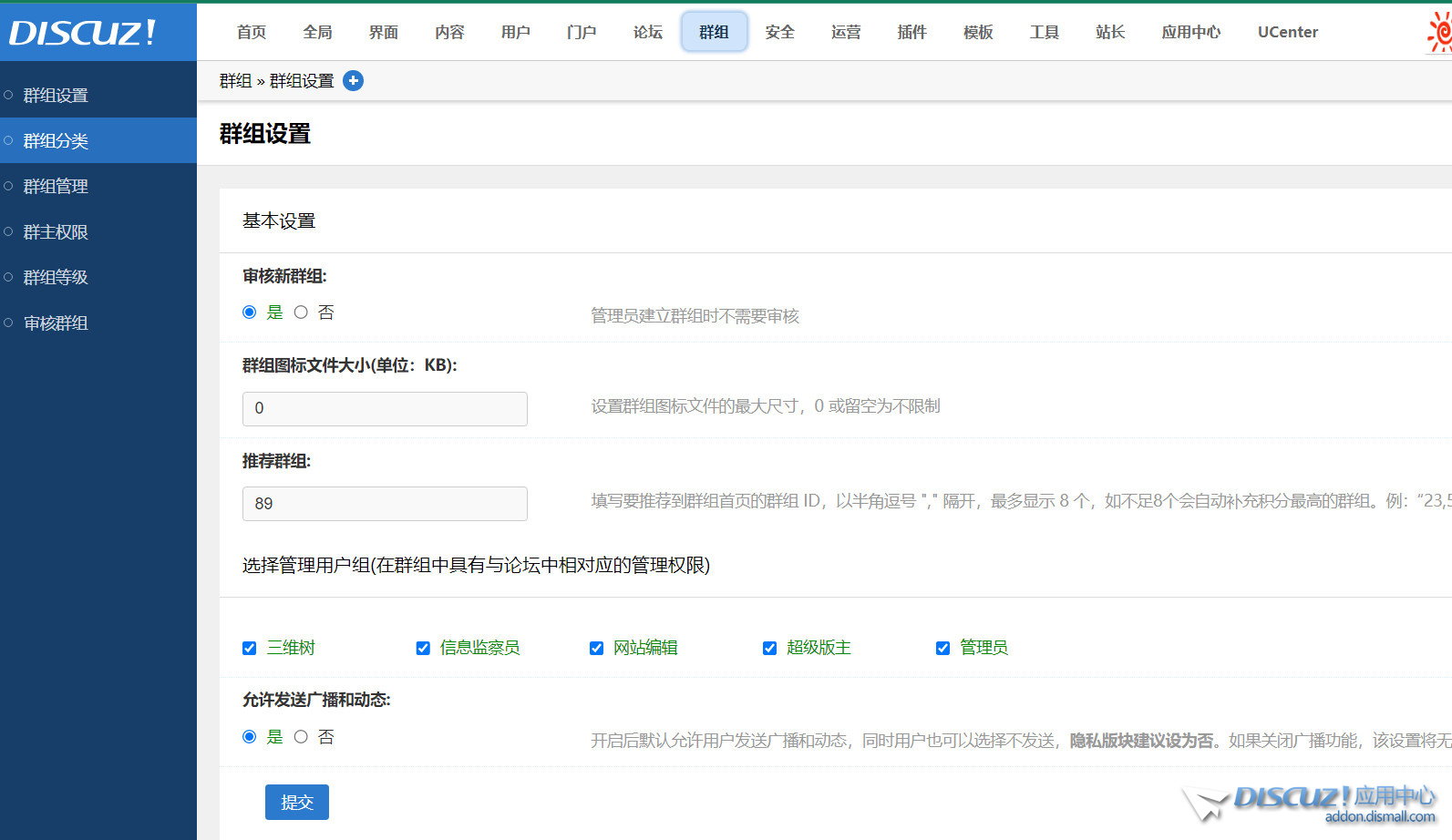

不知道你所说的模板页面,哪里能看到相关群组的设置?
还有后台群组栏,点开后也没有看到“群组推荐”相关的设置

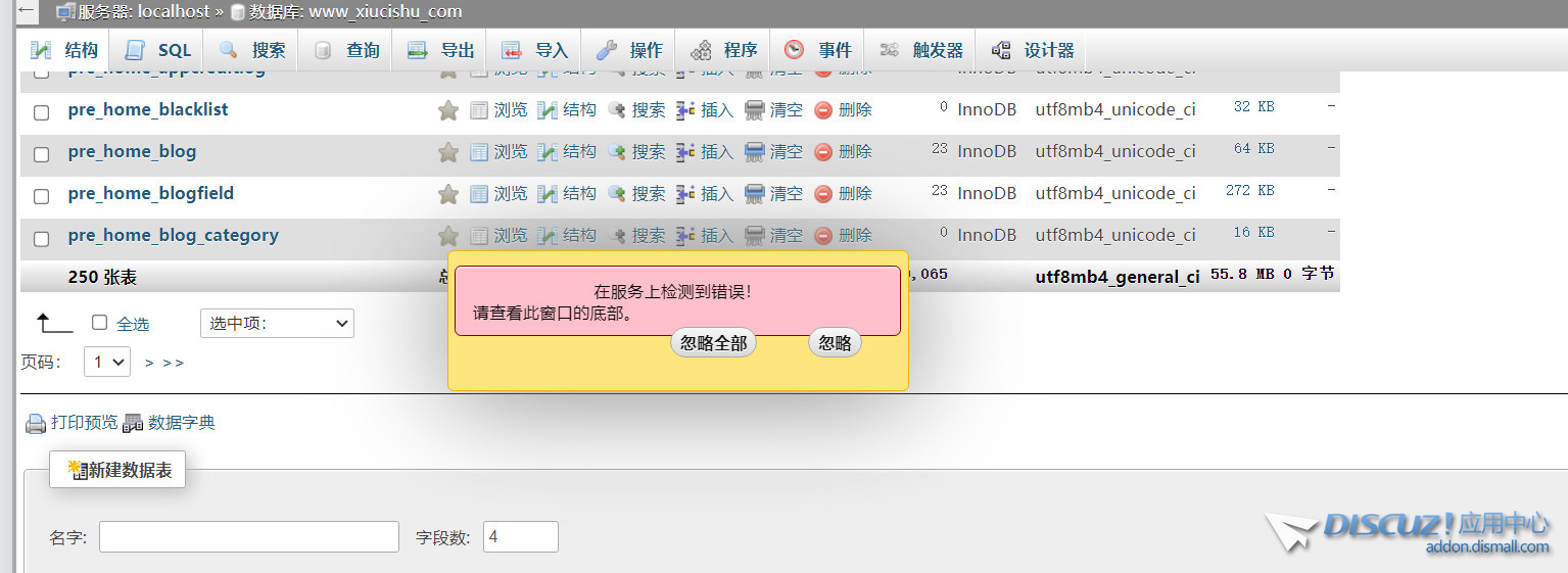

我的数据库发现是这样的,
这样啊,好像是出问题了,要怎么处理哈?

 楼主| 发表于 2023-2-6 15:28:25 | 查看全部
17
126
158
渐入佳境
2 点
2 个
发表于 2023-2-6 15:37:30 | 查看全部
我找到了,在 forum_forum 表里 找到你的群组表 然后点击编辑进入 倒数第五个recommend / smallint unsigned,把里面的版块fid删除即可,因为一个群组只能向版块推荐一次,所以他只有一个。删除后点底下的执行,然后会论坛后台更新缓存才生效。
