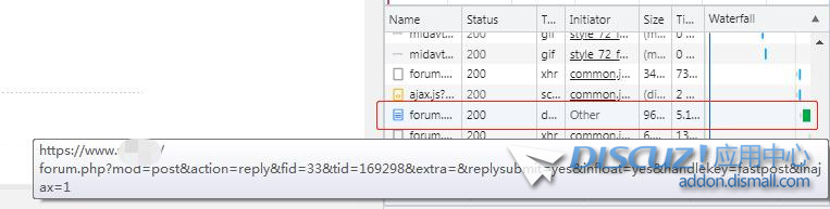

X3.2版本,发布主题任何用户都没有问题,秒发。但是回帖的时候都要等待5秒-6秒的延迟,可是经过测试,使用管理员账号ADMIN回帖的时候却是秒回,其他任何用户回帖都要延迟5-6秒。防灌水也关闭了,QQ互联也关闭了,怎么都处理不了。求大神指点!

 楼主| 发表于 2023-2-8 23:33:27 | 查看全部
补充一个截图供参考,求大神帮分析一下,万分感谢!

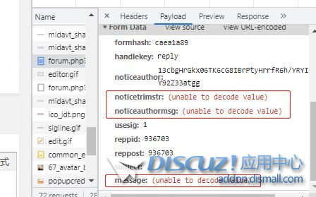

 楼主| 发表于 2023-2-8 23:55:32 | 查看全部
1314学习网 发表于 2023-2-8 23:47
升级吧,也许问题自然消失了,X3.2有太多漏洞了
这里还有个可以参考的,刚刚截的图。
