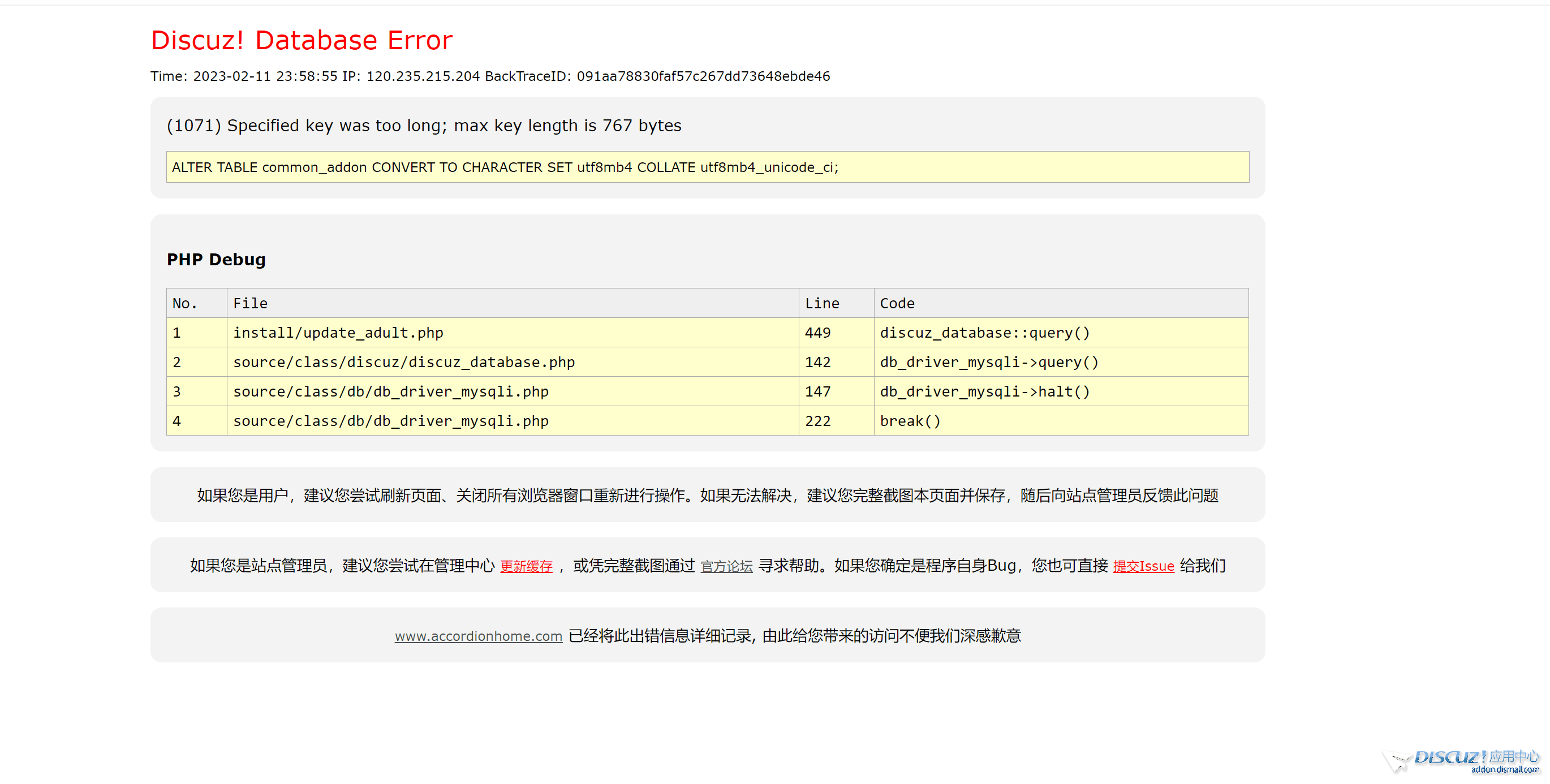

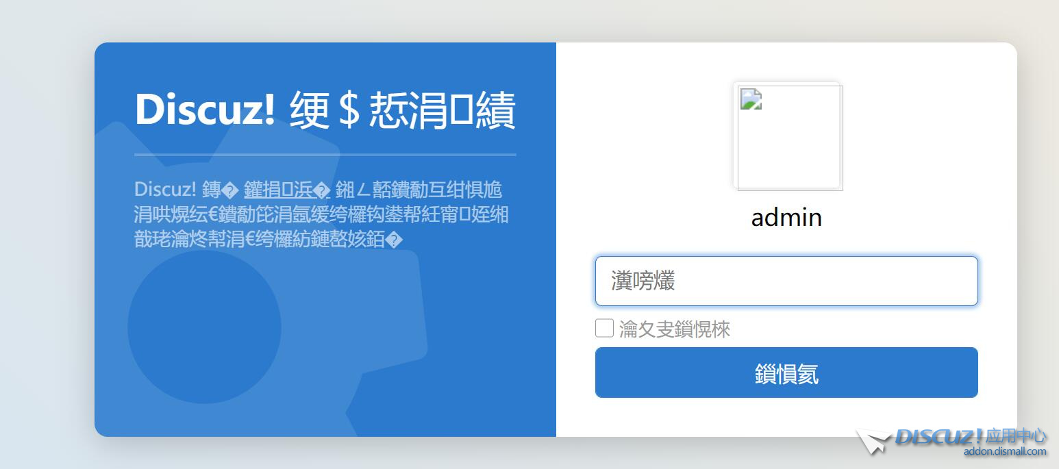

今天一天都在搞升级,最后一步马上结束了就这样了
后台能打开,但也是乱码
怎么办啊

Q007:升级过程中提示Specified key was too long; max key length is 767 bytes
A007:这是由于X3.5将升级数据库为InnoDb引擎,索引字段长度和Myisam不同,需要看报错中的具体表,进行索引字段长度变更,一般255的,建议变更为190

common_addon这是一张废弃数据表,可以使之删除,地址里改成下一张表名即可
35
6367
1万
643 点
1450 个
发表于 2023-2-12 11:30:05 | 查看全部
当然,如果你已经关掉了,建议回退数据后,删除此表,然后重新升级
