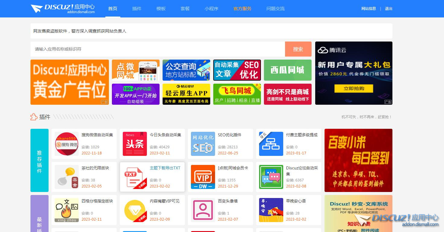

 楼主| 发表于 2023-2-12 13:15:01 | 查看全部
湖中沉 发表于 2023-2-12 12:56
你这不是升级X3.5的原因,而是授权和当前站点不是一个客户端,应该是期间有过重装、恢复数据等行为导致站 ...
QQ截图20230212131311.jpg      你好,这是应用中心后台截图
