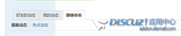

等DIY差不多时,在调整查看每个颜色样式下显示的状态时(默认我设成透明的),发现,左边栏是没有了,动态三个小标题也移到了左边。可原来边栏的底色,依然还在。
这个问题,反复把代码一点点的删除,也没找到地方,哪个是这个底色的代码。【小白做法,不认识它,就想办法知道,哪个代码,是哪个位置。拿整个页面,随便打XXXX,呵,就知道了】。

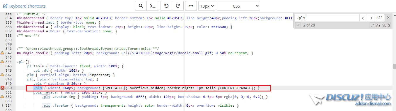

你贴了这张扩展配色的图,我就知道你的问题是咋回事了。
打开下面5个文件
template/default/style/t1/style.css
template/default/style/t2/style.css
template/default/style/t3/style.css
template/default/style/t4/style.css
template/default/style/t5/style.css (这个文件可改可不改,因为相关代码配色是白色,你看着办吧)
然后找到 .ct2_a, .ct3_a {...} ,全部注释掉即可。
不过修改后,将来更新是个麻烦,你还得再按此修改。

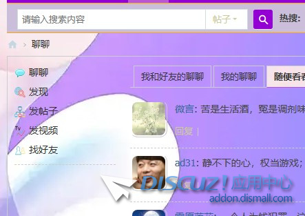

家园左边栏透明,总算是整成功了。完全透明。
默认系列有5个颜色,红色是透明底色,除了在所在文件夹(默认模板/style/t1/style.css),修改相关外。
网站后台所有背景色(不是字体,线条)全部修改成透明。
重要一点是,还得删除style文件夹下的vlineb.jpg,随带也删了bgimg2x.jpg。
我这是更改网站左边栏,阴差阳错的,知道了删除vlineb.jpg,那个家园的左边栏,透明了。

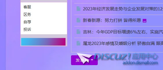

可网站开启的左边栏,依然没找到办法。纠结。
上图,家园左边栏:
最后一个,网站的左边栏,全站透明就剩下这个了:
希望知道的,指点一下。谢谢

这个问题,去年文阁强指点查看或审核,恁是没看懂。直接点的方法:
查默认模板或使用的模板,common/module.css,默认模板约480行:
修改为:
/* 展开的分区 */
        .bdl dl.a { padding-bottom: 4px; background-color: transparent; }
默认白色,修改成红色字体代码,左边栏展开时透明效果即现。

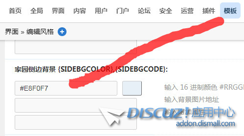

后台 -> 模板 -> 编辑 -> 家园侧边背景,自己调色。

这个方法我试过了,如果网站只是显示一种颜色体系,可以。我开启了默认的五种色系,还有我自己拿他们之间一个又重新整了个(这个就是防止程序文件升级覆盖了,一些修改就没了)。

根据有关CSS中关于这个侧边栏的底色代码调整就在后台模板那个地方。
你既然不想要任何底色,“编辑” -> “家园侧边背景”输入框置空就是了嘛。

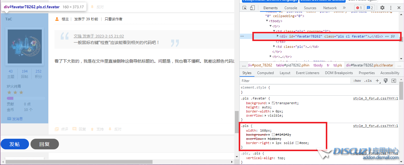

一般鼠标右键“检查”应该能看到相关的代码吧!

看了下大致的,我是在文件里直接删除这侧导航标题的。问题是,我也看不懂啊。就差这颜色代码这块不知道怎么删除了。

发表于 2023-2-15 21:34:54 | 查看全部
TaC 发表于 2023-2-15 21:18
看了下大致的,我是在文件里直接删除这侧导航标题的。问题是,我也看不懂啊。就差这颜色代码这块不知道怎 ...
以下的提供参考下:
下边的代码是在 template/模板/common/module.css 里找到的

发表于 2023-2-15 23:40:41 | 查看全部
后台 -> 模板 -> 家园侧边背景 -> 删除输入框内代码(即置空)或者选择白色。这样不行吗?
如果置空或选择其他颜色后,原底色还存在,那就是可能没更新CSS缓存。更新CSS缓存试试。
