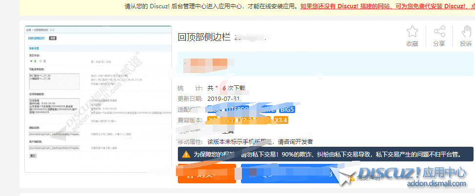

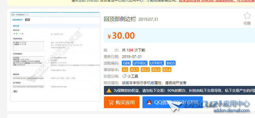

你将这个插件停一下 清下缓存试试看

发表于 2023-2-16 16:55:36 | 查看全部
你将这个插件停一下 清下缓存试试看
9
5 个
 楼主| 发表于 2023-2-18 02:14:02 | 查看全部
antsun 发表于 2023-2-16 16:55
你将这个插件停一下 清下缓存试试看
好像关掉这个后是回复正常了,这个是啥原理
