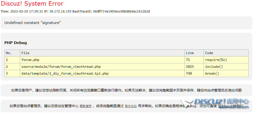

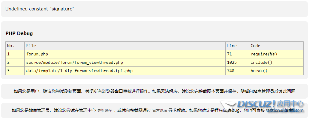

帖子里含个人签名的用户,点开就报错,1_diy_forum_viewthread.tpl.php里740行的两个signature改了之后能打开了,但过一段时间又会恢复成原来的样子,改了第三次了,不能光改那一个文件吗

 楼主| 发表于 2023-2-20 17:41:41 | 查看全部
今天又出现了,真就改完没多久就恢复了

发表于 2023-2-23 08:47:35 | 查看全部
模板问……
想自己改的话 就直接改模板文件, 不要改缓存文件;
不会改的话 就联系一下 模板作者 做一下兼容

发表于 2023-2-23 21:52:17 | 查看全部
起个名 发表于 2023-2-23 21:45
模板文件?就是那个默认风格那个吧,下次看看,之前把个人签名直接关了没再去管了 ...
你使用的是默认模板还是第三方模板?第三方模板需要模板开发者适配
默认模板按理说不应该有这样的问题,如果有的话可以截图对应的代码段发上来看看

发表于 2023-2-23 21:57:11 | 查看全部
起个名 发表于 2023-2-23 21:54
没用过第三方模板,所以不知道去哪里问,那个默认风格应该是官方模板吧 ...
那样的话可以将对应的有问题的代码片段发出来看一下。如果是官方版本的问题的话就可以告诉你怎么修复了

 楼主| 发表于 2023-2-23 22:27:44 | 查看全部
专家 发表于 2023-2-23 21:57
那样的话可以将对应的有问题的代码片段发出来看一下。如果是官方版本的问题的话就可以告诉你怎么修复了 ...
被你一说“默认模板按理说不应该有这样的问题”,发现这个“signature”是“sign”开头的,那个签到插件就是这个缩写,是可以把每日想说变成个人签名的,我把这个给忘了,我去找找看解决方法。
抱歉给你们添麻烦了
