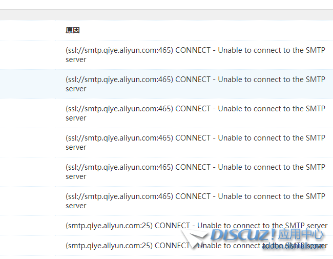

邮件无法发送,服务器没有更改过任何配置,按照论坛的3.4升级3.5的教程升级的,途中没有碰到任何报错,正正常常的升级的,但是莫名其妙出现无法发送邮件(3.4的时候是可以完美发送邮件的)

 楼主| 发表于 2023-2-21 09:06:31 | 查看全部
第二个邮件问题,删除邮件配置后出现添加可完美解决
大概率是3.5的邮件配置和3.4不一样?重新添加邮件配置后就完美解决了

第一个问题,你模板还是旧的,X3.5此处不使用图片,而且你说图片存在却无法访问,那可和X3.5无关了。
第二个问题,后台配置的地方重新配置一次,最好密钥重新设置,并截图出来看看你怎么设置的,以免是设置问题。

第二个我删除邮件配置后重新添加后就好了

第二个这个有部分解决吗,不更换模板的情况下
