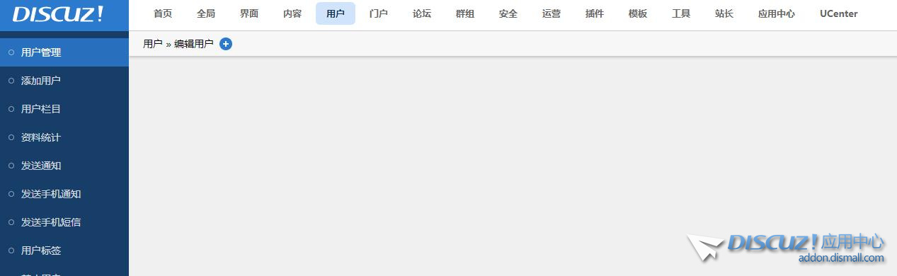

发表于 2023-2-23 09:45:40 | 查看全部 |阅读模式
升级3.5以后无法在后台修改用户,点击修改后反应很慢,最后返回空白。

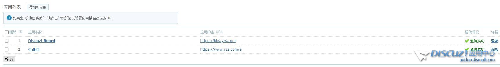

发表于 2023-2-23 10:23:32 | 查看全部
先检查UC是否通信成功。这边测试0210版本是可以的

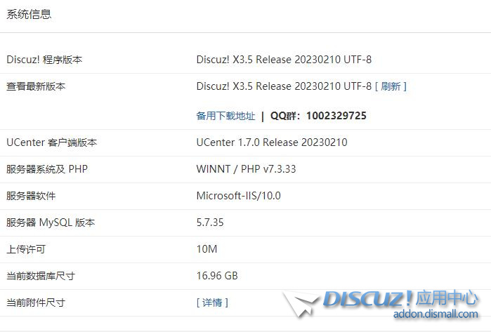

发表于 2023-2-23 10:49:13 | 查看全部
佩服了啊, 十几G的数据都升级了……我是一直没敢升级……
问一下, 你这个论坛升级 大概用了多长时间呢?

 楼主| 发表于 2023-2-23 15:15:00 | 查看全部
问一下, 你这个论坛升级 大概用了多长时间呢? ...
大约三个小时。

 楼主| 发表于 2023-2-23 17:11:20 | 查看全部
通信成功,现在发现用户修改都不能用,无论是用户自己修改密码,或者管理员在后台修改用户资料,都不可操作,无提示,反应慢。用户发帖回帖一切都正常。

发表于 2023-2-23 17:28:48 | 查看全部
顽童不老 发表于 2023-2-23 17:21
ucenter里可以修改用户密码,DZ论坛后台的用户管理和前台用户自己修改没有反应。 ...
建议使用数据库通信来连接uc,而不是接口通信。
你检查的是uc->discuz方向的通信,但没有检查反方向的。
另外如果你的数据库本身升级出现异常也可能有问题,建议检查一下。

 楼主| 发表于 2023-2-24 09:42:19 | 查看全部
谢谢,数据库升级没有出现问题,数据库连接也是有的数据库通信。

发表于 2023-2-24 09:53:45 | 查看全部
这些都没问题的前提下,可能就需要技术人员断点排查在哪个位置出了问题了
