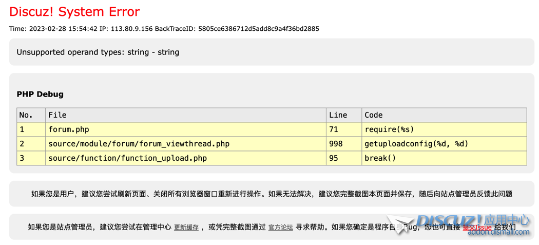

有没有谁遇到这个问题?
不管是关闭rewrite还是开启,都没有办法改这个情况。登录会员账户后,浏览任何一个位置都没有问题。如果退出来后,打开版块都会提示错误。

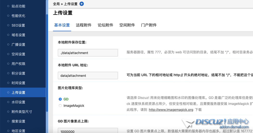

后台有上传相关的设置应该填写为数字的未填写,导致出错。去后台补上填写设置项即可
14
23
5 个
 楼主| 发表于 2023-2-28 17:43:16 | 查看全部
湖中沉 发表于 2023-2-28 16:13
后台有上传相关的设置应该填写为数字的未填写,导致出错。去后台补上填写设置项即可 ...
这里设置吗?没有留空的
