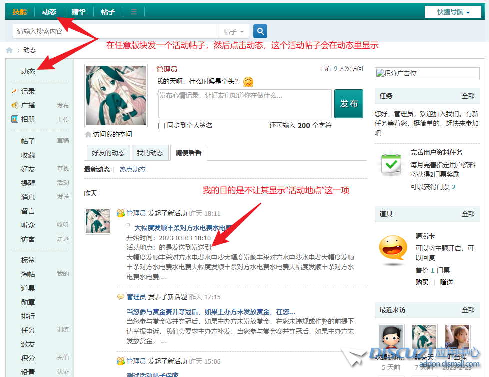

当我发布一个活动帖后,在动态里显示如下图样式,其中我不想让其显示“活动地点”一项,如何删除掉这项呢?
我只能找到 space_feed_li.htm 文件里的 $value[body_template] 但是如何通过这个代码找到实际显示样式的代码位置呢?在哪里?
求助高手,我的水平也就修改下前端模板页面,底层的根本不太懂。。。

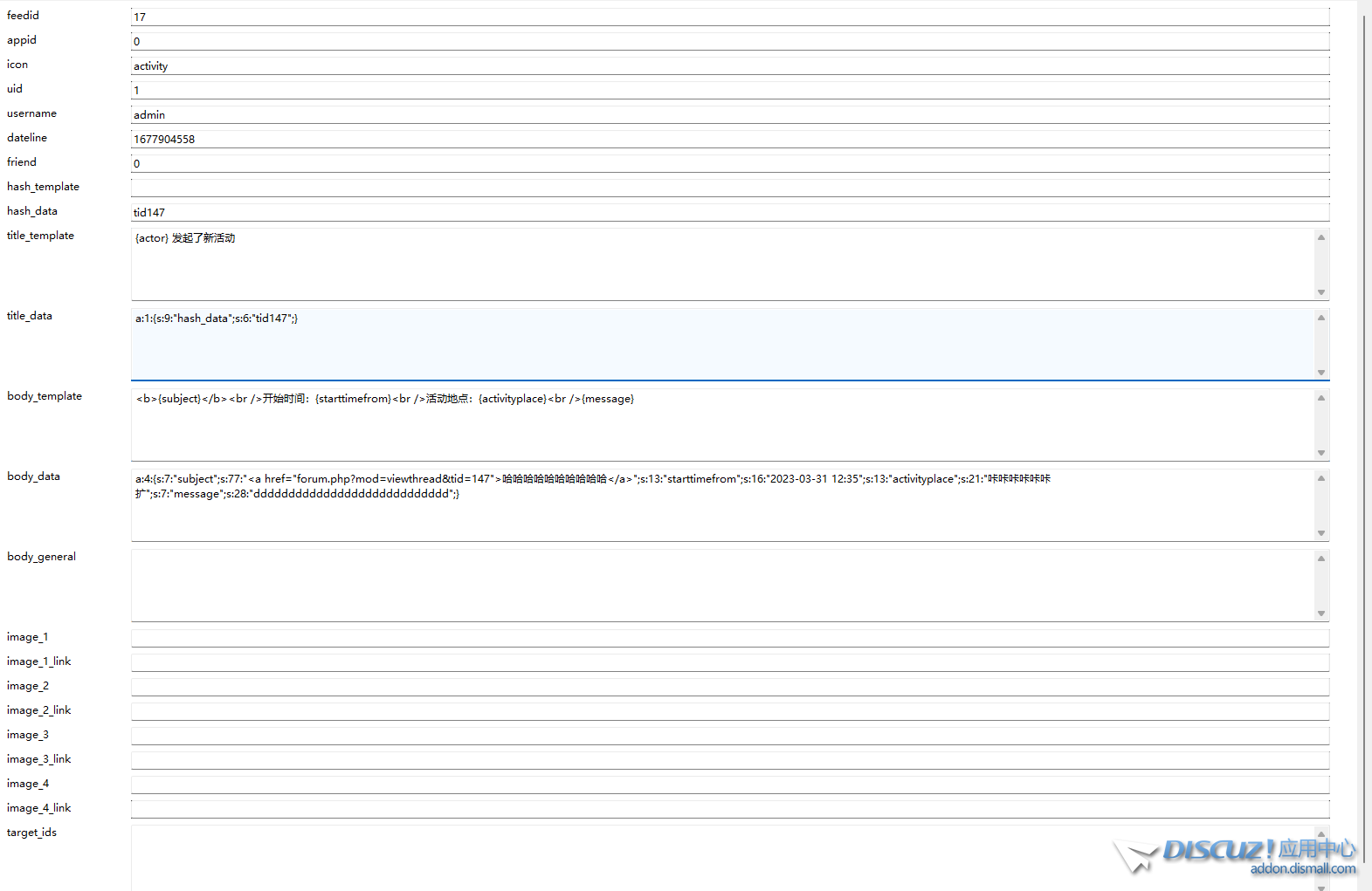

动态里的内容是直接写到数据库里了,而且是以br换行,没有直接可用的可控制样式。重点是要找到pre_home_feed表内的body_template字段是由哪个程序写入的。删掉
  1. 活动地点:{activityplace}<br />{message}
所以,至少需要处理数据库里已经录入的内容
还需要把这个语言包做出调整
但是这个语言包内容对其他跟动态相关地方可能有关联,也许并不唯一对动态展示有用。需要自行斟酌修改。
还需要把这个语言包做出调整
哇,厉害,我去研究研究,稍后回来。。。谢谢老大,谢谢。。。我有方向去修改了

我去数据库看了,是每个帖子都将这段代码写入数据库,删掉也是仅对这个帖子起作用。
现在问题是我就找不到写入数据库的这段命令代码在哪里,根源上把这个命令代码删除,这样之后的每个帖子都不会出现这条信息了。
好难。。。大海捞针一样,我去底层代码里找找吧。。。蓝瘦香菇!
