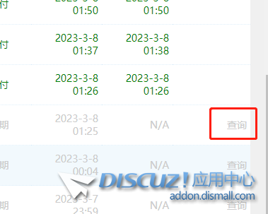

支付订单这一块没有达到预期使用效果。
位置在  后台管理-运营-电子商务-支付订单,用户每次在前台提交积分购买的时候,都会在这里生成一个订单信息,这个订单信息后面会出现一个查询按钮。
当用户没有及时支付的时候,这个订单信息就会自动过期失效,查询按钮就会消失。
但是当用户已经支付了,这个订单也会自动过期失效,由于后台的查询消失,导致无法为用户补查询。
所以为什么要让订单失效呢?失效这个动作是不是有些多余。又不会减少数据库的数据,能不能不让订单失效,并且增加手动/自动删除未支付订单到回收站,并手动/自动定期清理回收站。

对不起,已经解决了,是我显示器老化,显示对比度出了问题,后面的查询字体跟背景白色一样。
导致我这边看不到查询。
