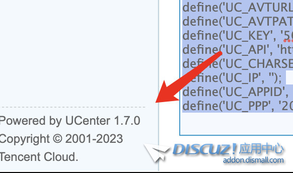

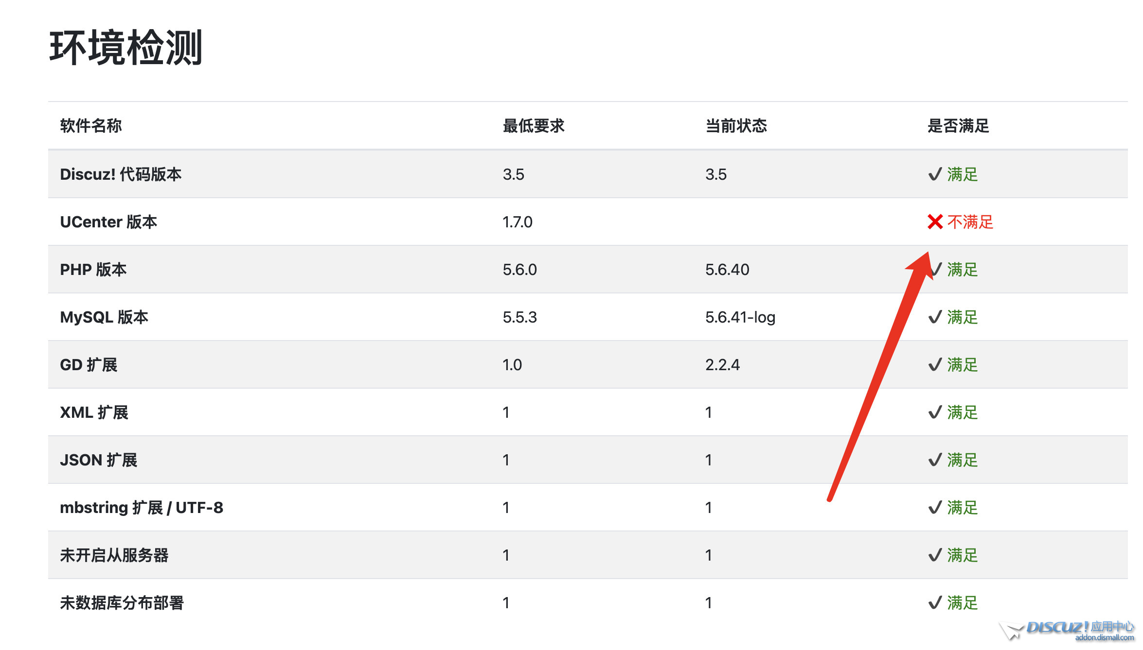

问题图:但后台看了,确实是1.7,升级曾经报过 uc通讯测试30次不成功,但仍然是升级成功了,之前也是通讯不过但网站能正常访问

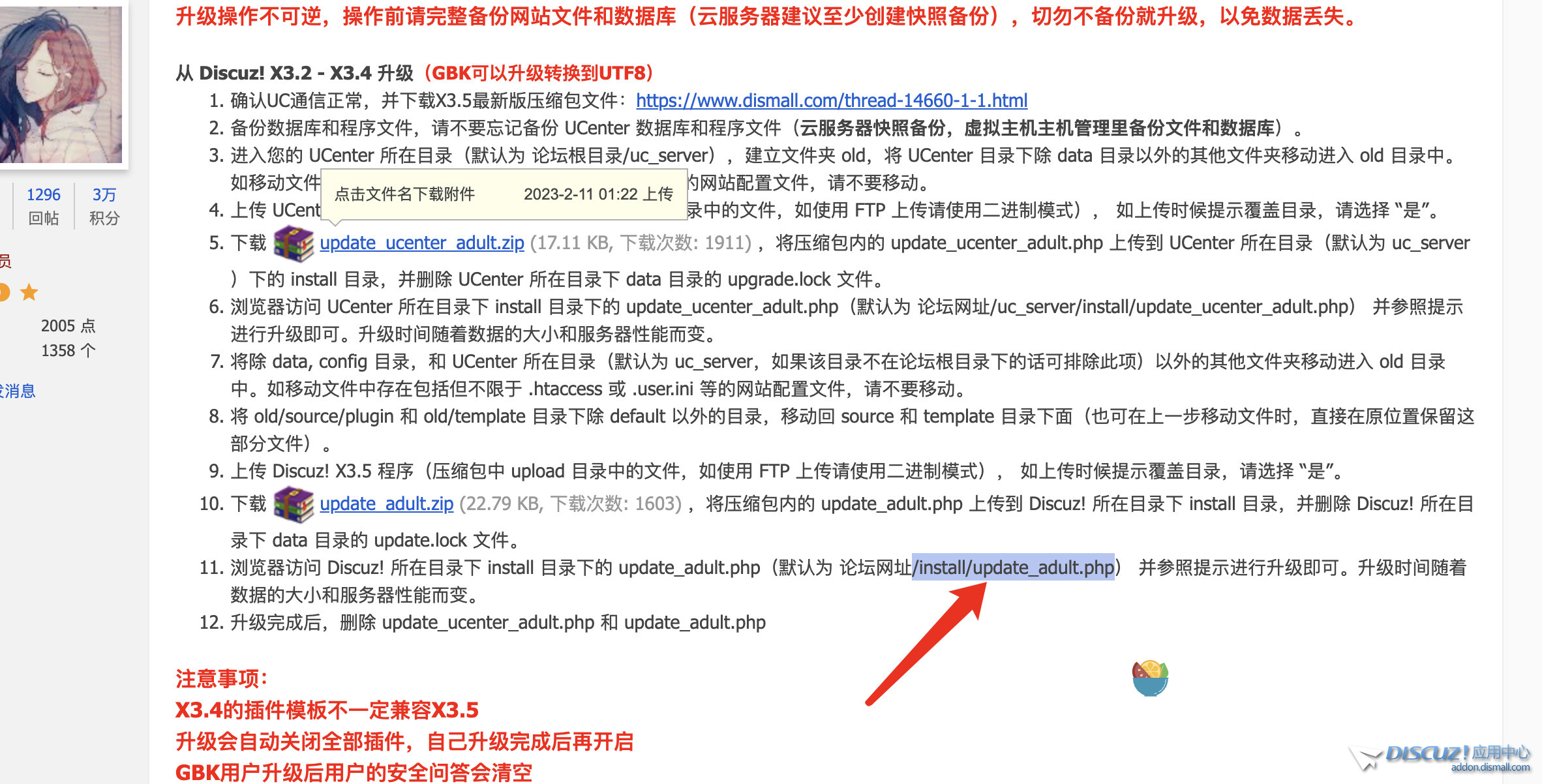

发表于 2023-3-8 12:01:11 来自手机 | 查看全部
升级顺序要对

发表于 2023-3-9 09:08:10 | 查看全部
uc没有升级好,可以先恢复备份,重新升级uc后在执行程序升级。
