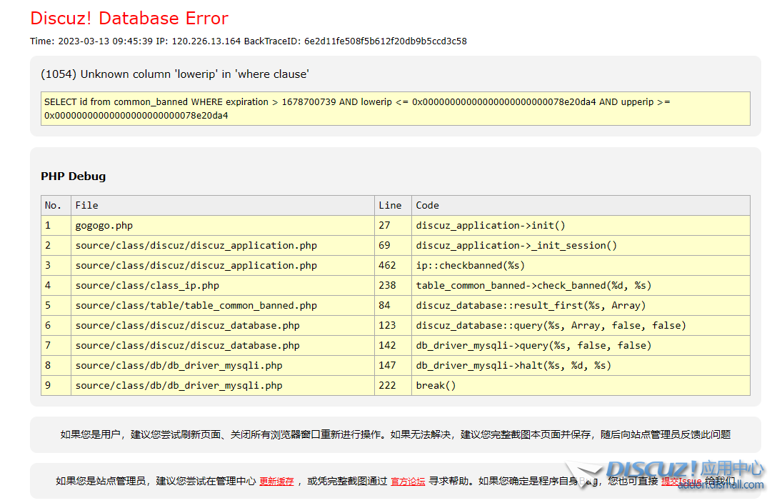

这种情况请问有人知道什么原因吗

发表于 2023-3-13 18:09:57 | 查看全部
我一样的问题

 楼主| 发表于 2023-3-13 18:10:51 | 查看全部
你有解决办法吗,我现在后台进不去了

发表于 2023-3-13 18:16:45 | 查看全部
852212350 发表于 2023-3-13 18:10
你有解决办法吗,我现在后台进不去了
我恢复以后,升级还是

发表于 2023-3-13 18:29:46 | 查看全部
表中缺少lowerip字段,可以手动创建一下

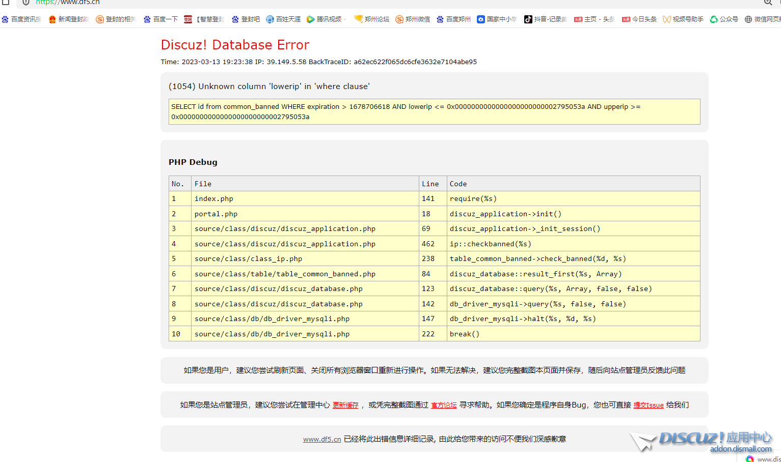

发表于 2023-3-13 19:25:27 | 查看全部
我的

发表于 2023-3-13 19:28:17 | 查看全部
852212350 发表于 2023-3-13 19:26
教程里面的7.8两步有点看不懂,应该就是在啊这里出错的,uc是升级成功了,就是在升级论坛的时候出现问题 ...
我另一个论坛升级成功了!

 楼主| 发表于 2023-3-13 19:34:18 | 查看全部
不会添加,恢复备份,不升级了
