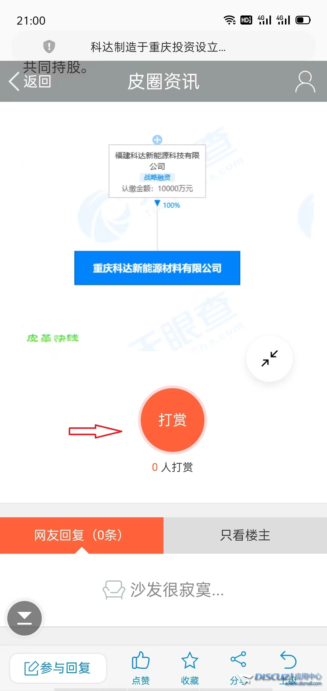

这不是程序上的问题,
这是因为这个模板是大约16年的(十来年的模板,真能用的或能打得开的,没几个了),现在把备份还原后,大致还可以用,只是些许细节上的,让我这个小白不得所以。
为什么可以用,其一是花了钱,二是真心感觉可以。试试修复,这时间其实花得也多,但,解决问题就是这样嘛,不难,不成功嘛。何况习惯使用。
微信图片_20230314205358.jpg 手机截图
这是模板代码:
<a href="<!--{if $_G[uid]}-->forum.php?mod=misc&action=rate&tid=$_G[tid]&pid=$post[pid]<!--{else}-->member.php?mod=logging&action=login<!--{/if}-->" class="n5_ztdstb">打赏</a>
现在官方程序升级了,可这个点击提示:未定义操作。是什么的原因?
模板方的说明:
打赏功能
NVBING5手机模版3.5版本后加入了主题打赏功能,内核为discuz!评分功能,所以您也要开启评分功能。
进入后台-用户-用户组,编辑某个用户组,在其他菜单中的积分相关进行设置
这些设置现在都做了,为什么没效果了,现在。求助指点,和修复。

 楼主| 发表于 2024-4-7 07:55:23 | 查看全部
手机端打赏链接代码问题解决,琢磨一年时间,总算是找到了:
<!--{if $_G['group']['raterange'] && $post['authorid']}-->
                        <li><a href="forum.php?mod=misc&action=rate&tid={$_G['tid']}&pid={$post['pid']}" class="dialog"><i  class="n5_ztdstb">打赏</i></a></li>
                        <!--{/if}-->
但是,同样的代码放在边栏,却提示敏感字符。严重时,主机直接退出,操作异常,叫了主机方才解决了。手机与电脑,真是纠结。

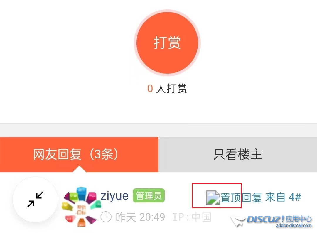

 楼主| 发表于 2023-3-14 21:40:49 | 查看全部
还有这个楼层置頂,图标也不显示了。
也不知道是哪个代码不起作用了。
原代码:
<!--{if $post[first]}-->
    <div class="n5_nrnrxz">
            <ul id="n5_nrxzgl">
                    <li><a href="forum.php?mod=viewthread&tid=$_G[tid]&page=$page" rel="nofollow">网友回复($_G[forum_thread][allreplies]条)</a></li>
                        <li><a href="forum.php?mod=viewthread&tid=$_G[tid]&page=$page&authorid=$_G[forum_thread][authorid]" rel="nofollow">{lang viewonlyauthorid}</a></li>
                </ul>
        </div>
        <!--{/if}-->
应该是这个,希望指点。
