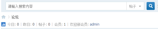

如题,安装3.5版后首页上方搜素小图标等没有,只有个小方框,试换3.4安装,则显示正常。这个问题“幸福的班主任”也提过,却做为已处理贴了。其实,我印象中,当初3.4版刚出来时也存在这个问题,后来有个解决方案,3.4才正常了。现在找不到了。不知怎么现在3.5又出现此问题。

 楼主| 发表于 2023-3-23 09:32:10 | 查看全部
13
19
5 个
 楼主| 发表于 2023-3-23 09:34:08 | 查看全部
不好意思,上面这个图是3.4的正常显示,下面回复的两个图才是3.5的BUG图
13
19
5 个
 楼主| 发表于 2023-3-23 09:38:00 | 查看全部
帖子发了不能编辑,只好重说一遍:最上面第一楼的图是全新安装3.4版能正常显示,后面跟帖补得图是全新安装3.5版的BUG显示。
