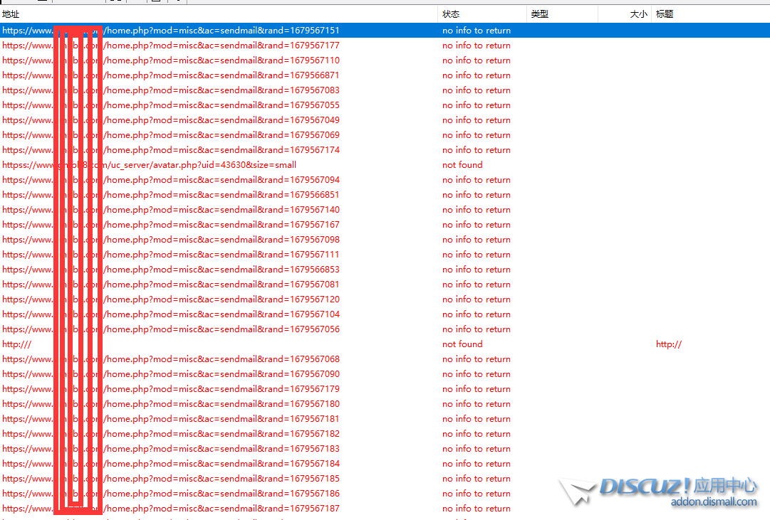

Xenu检测出现大量这种死链home.php?mod=misc&ac=sendmail&rand=xxxxx如何解决
大家碰到过这种情况吗?

发表于 2024-2-4 14:30:47 | 查看全部
时隔一年,楼主这问题我发现依旧存在,楼主你看一下,是否可以按照下面的方法来解决:转载自(https://www.doooor.com/thread-25493-1.html)
之前D站检测到sendmail&rand拖慢页面加载速度,因为不清楚会不会影响到系统邮箱发送激活邮件,一直没有轻易注释掉这段代码,刚才留意到在用户非登陆状态下它也出来捣乱,
数次延迟之后,刚下决心注释掉了,顺便在后台发了封测试邮件,可以成功接收,同时不影响UCenter通信成功。
注释或删除方式很简单,在你的模板文件夹内搜索代码sendmail&rand,Discuz X3.2一般在footer.php里:
    <!--{if !isset($_G['cookie']['sendmail'])}-->
    <script type="text/javascript" src="home.php?mod=misc&ac=sendmail&rand=$_G[timestamp]"></script>
            <!--{/if}-->
改成:
            <!--注释发送邮件 <script type="text/javascript" src="home.php?mod=misc&ac=sendmail&rand=$_G[timestamp]"></script> 注释发送邮件-->
            <!--{/if}-->
注意修改前备份,默认模板里的这段代码我没有理会,只注释掉了自己模板里的。
如果我没有回来补充,说明此方法未发现后遗症。
