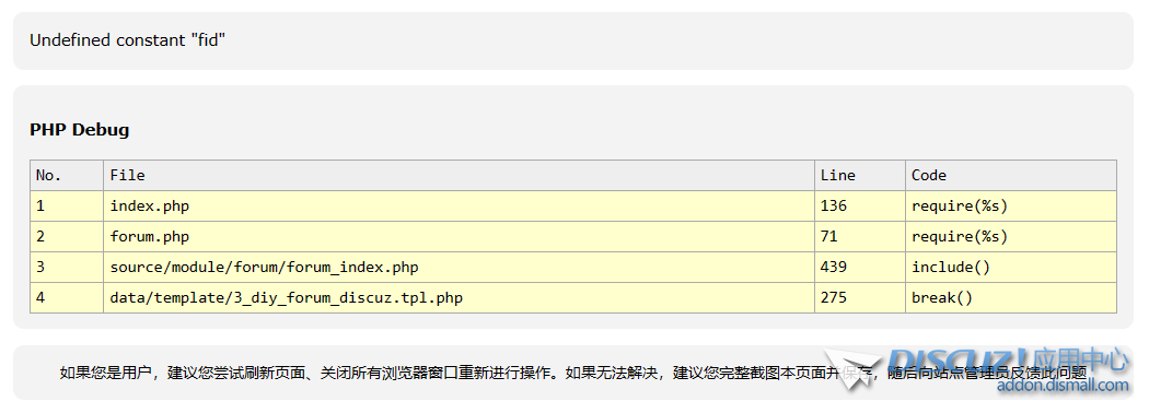

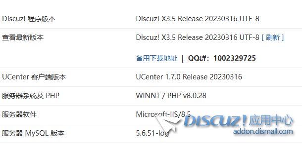

这个是我在同主机上全新装的3.5,用默认模板没问题,用商店的模板就提示Undefined constant "fid",宝塔切换到php7.4就没问题
这个是我用3.4的数据库升级上来的3.5,也是用默认模板没问题,商店里随便装什么模板都是报错Cannot access offset of type string on string 宝塔切换到php7.4就没问题
是因为商店的免费模板都不支持php8.0,还是我装程序出问题了?
有知道的请指教,多谢

安装标注支持php8.0的模板,没标注支持php8.0基本就是不支持,不支持就是上边的报错

模板没支持PHP8导致的报错,和程序无关

多谢回答!我又找了几个模板测试,确实如此,商店里免费的模板只有2个支持8.0,其他都不支持,也许等再过些时候才有人更新8.0的吧
