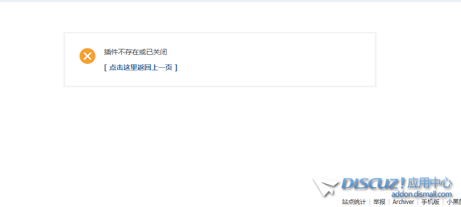

升级3.5以后,小问题多多,还盼大佬们指点下

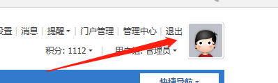

正常登录后,如果点这个头像位置,是跳转到个人资料的页面,我现在点了出现
这是少了什么插件或者什么地方关闭了?

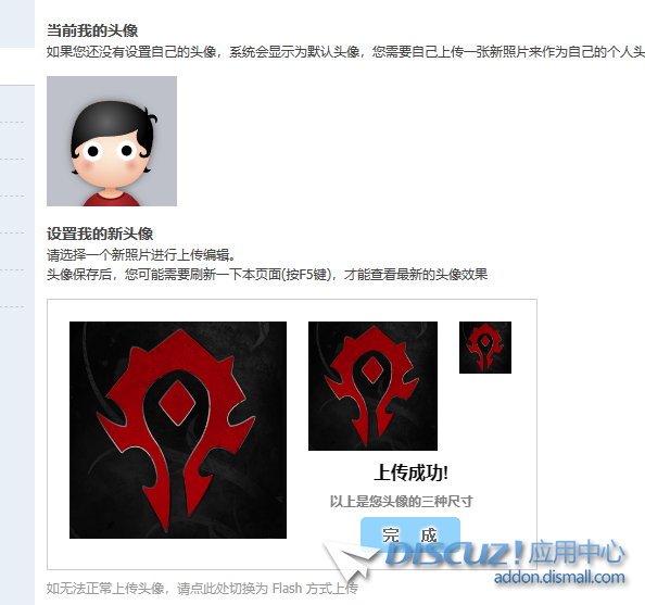

修改头像

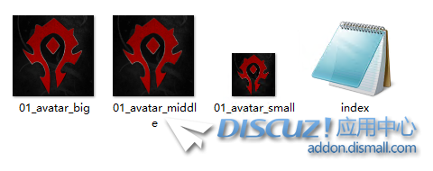

显示上传成功,看服务器那边头像目录也有了,但是头像不变,这和上面提示插件关闭,有关联吗?该如何解决,请大佬指教,多谢!

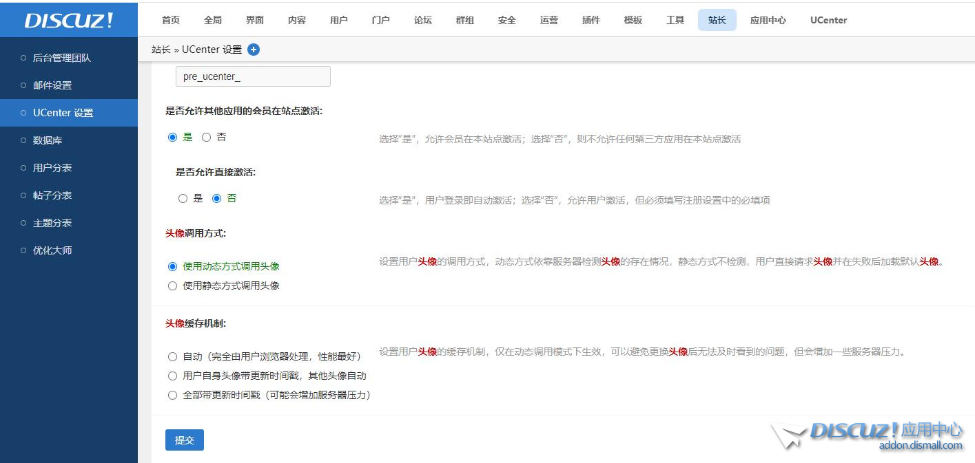

发表于 2023-3-24 14:32:55 | 查看全部
X3.5的话, 可以不用插件,  如图所示  你设置一下看看

 楼主| 发表于 2023-3-24 15:25:49 | 查看全部
嗯嗯,选静态,上传的头像显示了!
