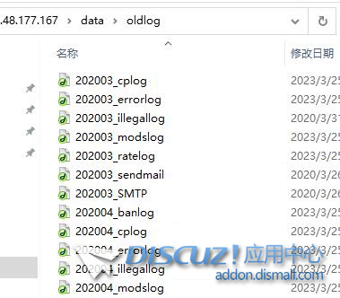

 楼主| 发表于 2023-3-26 13:32:25 | 查看全部
湖中沉 发表于 2023-3-26 13:17
进你的data\log\目录,将X3.5_upgrade.php和index.htm之外的文件移动到data\oldlog\(没有就创建),然后 ...
移动没问题吧?还是不行呢
