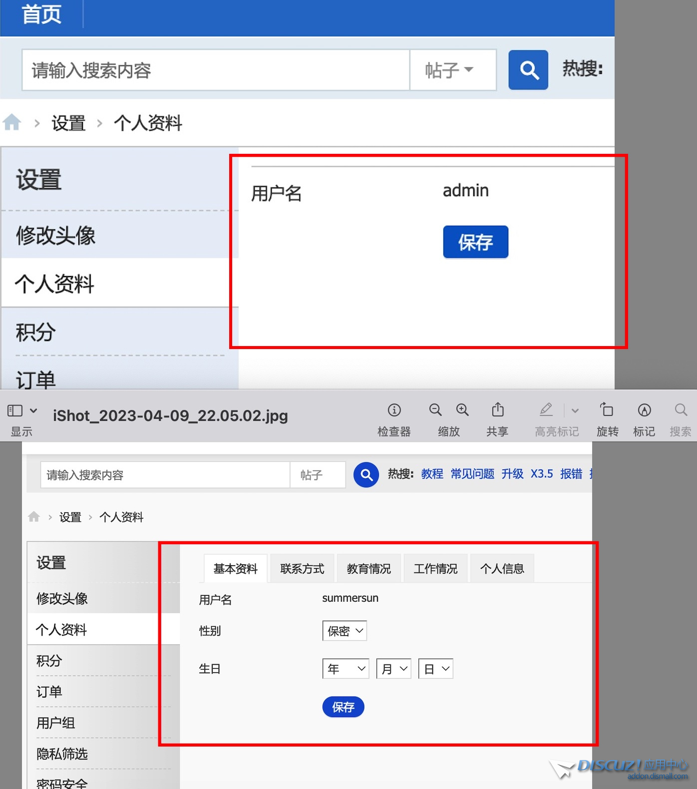

其次,还有一个界面的问题,上面的是我的论坛,下面是discuz官方的,显示怎么断层了?用的都是官方文件啊,还需要去哪里单独开启吗? 问题有点多,谢谢各位大佬了。
