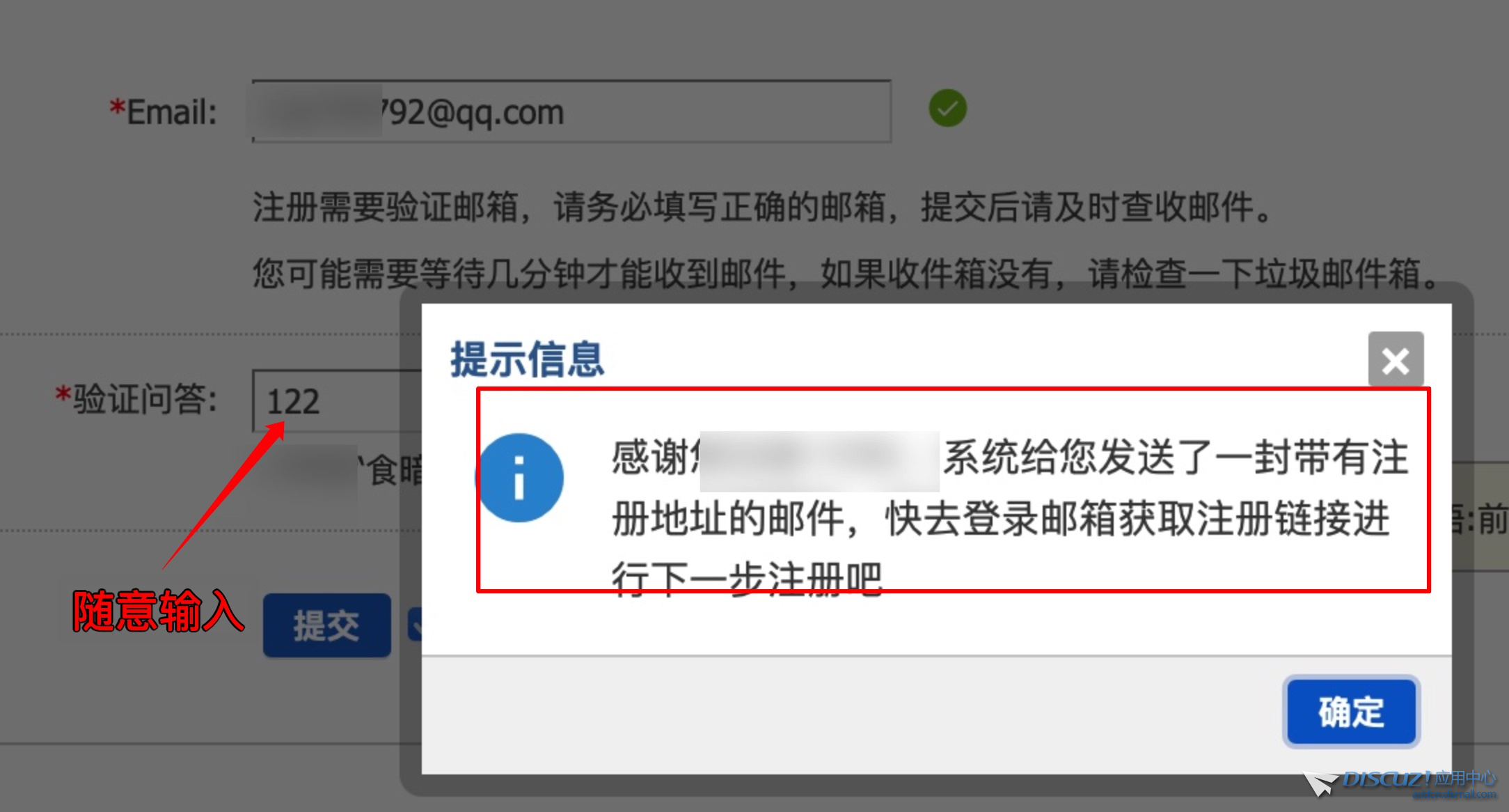

3.4升级3.5之后,在后台设置了个性验证问答,但是应用在注册上无效,用户随意输入内容都能下一步发送邮件,而在发帖验证问题则能正常检测。而我在新安装的dz3.5下设置则正常,下面图一的是拦截注册无效截图:
正常应该是这样拦截不能进行下一步的。请问应该排查哪一项?谢谢

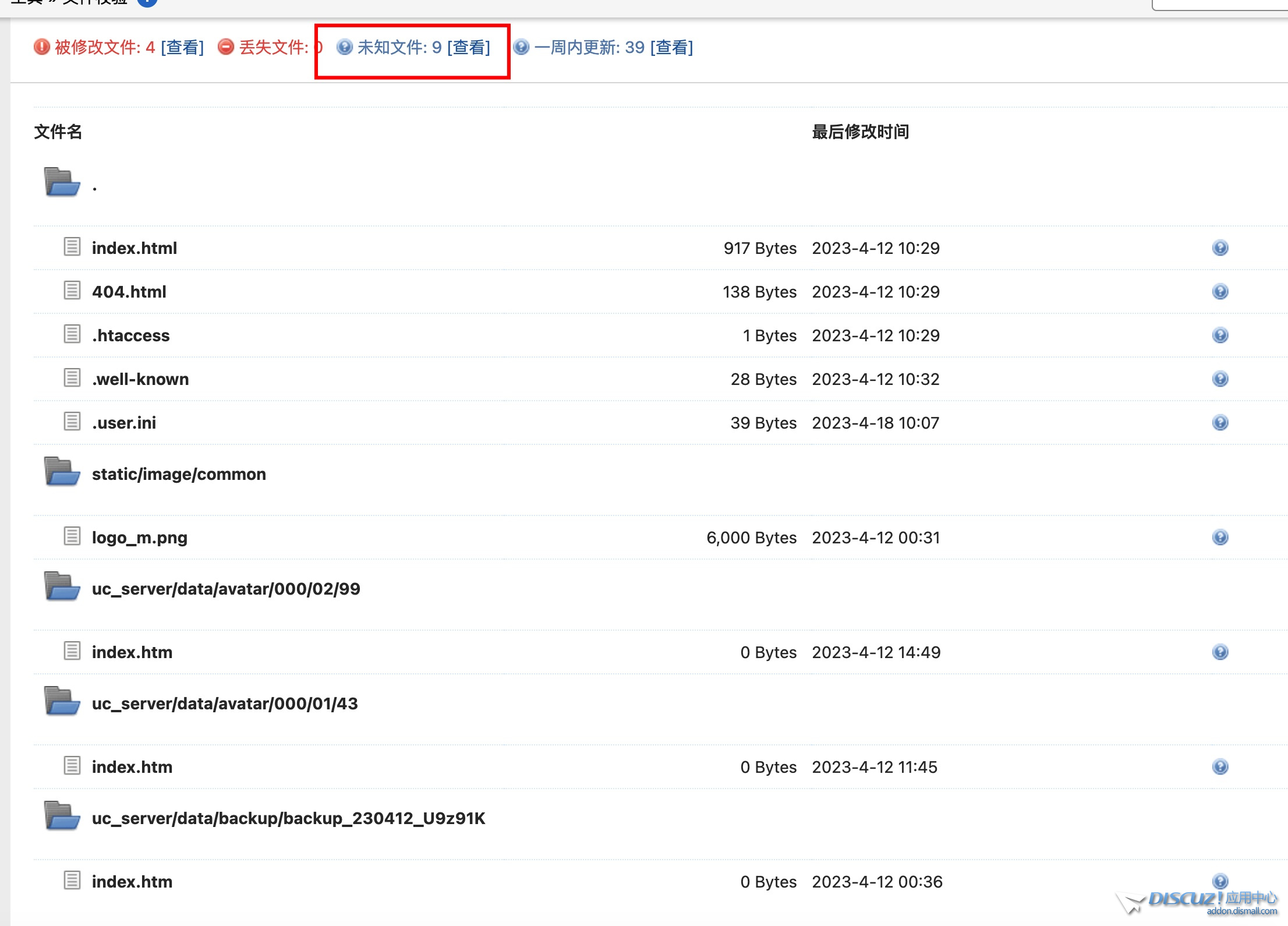

检查文件是否齐全,升级的时候是否完整替换了(不是直接覆盖)3.5的所有文件
主要你也没给网址啊,大家怎么帮你看嘛。你先从这几个角度入手检查一下吧

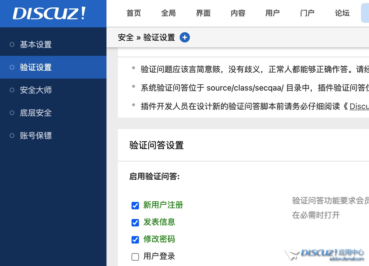

谢谢,注册测试连接:https://p.summersun2023.top/member.php?mod=register
我将自定义的问题删除了,启用了官方内置的算术题,同样也是不管任何答案(有提示答案错误)都能绕过直接注册成功。
此外,后台只有默认模板,后台检测文件如下图: iShot_2023-04-18_10.19.28.jpg iShot_2023-04-18_10.19.43.jpg

页面看着没啥报错,你可以尝试对比一下你的config_global.php文件(用升级站点的和新安装的对比一下)重点看看安全相关配置,是否有被改动或者不一样的
