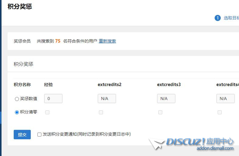

积分奖惩 里的积分清零 无效! 不能用!

点击  积分清零   提交后 无效果!

积分清零  后面的 方块是 灰色的不能 勾选!

发表于 2023-4-18 11:25:16 | 查看全部
只有一个积分时,无需勾选(就一个,勾选啥),有多个积分项启用时才可以勾选

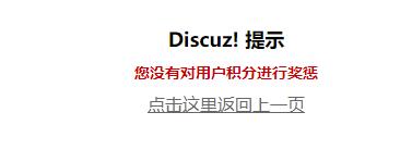

点击  清理积分后  无反应
提示这个

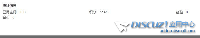

3q    可以了,     不过  这个积分不可以 清零吗?

发表于 2023-4-19 09:23:00 | 查看全部
积分是用户登录时根据积分公式实时计算的
