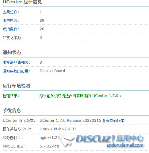

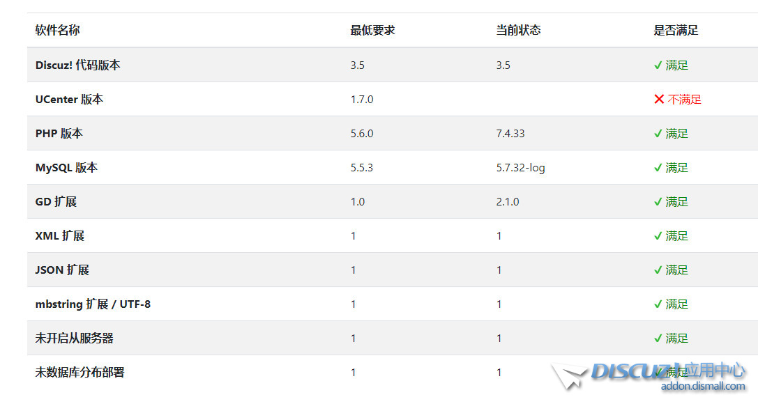

发表于 2023-4-19 11:46:48 | 查看全部 |阅读模式
明明是刚升级的uc1.70啊

发表于 2023-4-19 12:34:56 | 查看全部
UC里面的数据库配置错误,或UC的通信失败了

发表于 2023-4-19 13:51:40 | 查看全部
我也遇到同样的问题,升级显示1.7,通信也是正常的,升级3.5就通信失败,怎么弄也不行。真的是蛋疼

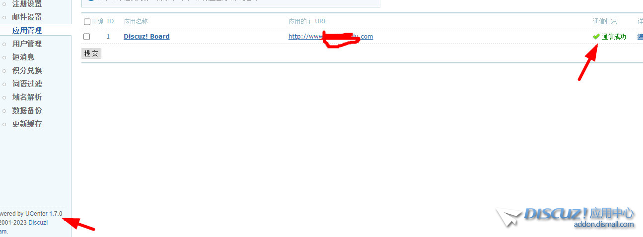

 楼主| 发表于 2023-4-19 14:34:13 | 查看全部
按照提示检查 升级前是通信成功的。 安装步骤写的不完整吧

 楼主| 发表于 2023-4-19 15:24:26 | 查看全部
湖中沉 发表于 2023-4-19 14:48
升级完UC后检查下
刚升级完1.7  是成功的,升级主程序后就不陈宫了

发表于 2023-4-19 15:41:03 | 查看全部
这是discuz请求UC接口有问题,你截图的是UC请求discuz接口

362 个
发表于 2023-4-19 15:51:26 | 查看全部
你这是uc到dz通信成功,现在需要的是dz到uc通信成功
检查你的config/config_ucenter.php,里面的网址对不对,各项参数对不对,跟ucenter后台的对照一遍,不行就把连接方式改成mysql的

 楼主| 发表于 2023-4-19 16:01:38 | 查看全部
检查你的config/config_ucenter.php,里面的网址对不 ...
文件对比了, 域名, 各项参数都没错。本来就是mysql 连接方式, 是不是要改回http。 或者和原来的是3.4 gbk 有关
