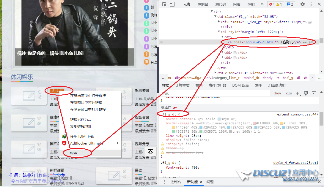

 楼主| 发表于 2023-4-25 22:33:29 | 查看全部
文強 发表于 2023-4-25 22:23
这个字体要越多效果越好,好像你图里的管理菜单最多才四个字,根本就看不出效果。 ...
还没睡呀,呵,正等你啦。
是的,你说的是这么个理,我想的是,就这整个一排行成渐变效果,不是单一的标题。这个效果其实也不错的。
我其实捣鼓半天,实在找不到方法。其实我也不懂代码,瞎折腾。
我把CSS文件里的中文注释里的英文名,加了个遍,也没见效果。也就是说这个渐变的只能以字号来。
我测试同时加h1,h2,h3,就没效果了。如果真这样,只能显示一种字体,那么就要更改想显示的字体同时为H1。是吧

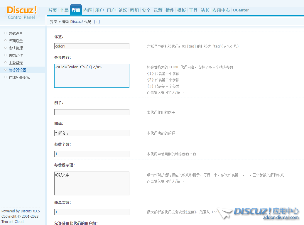

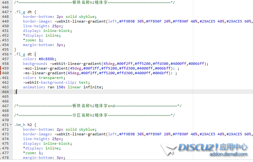

发表于 2023-4-25 22:33:32 | 查看全部
至于帖子内容页你可以到后台\界面\编辑器设置\Discuz!代码添加标签,按照图里的设置:
然后在common.css 里添加代码
  1. #color_t {
  2.     color: #8c888b;
  3.     background: -webkit-linear-gradient(45deg,#00f2ff,#ff5200,#ffd300,#4000ff,#006bff);
  4.     -moz-linear-gradient(45deg,#00f2ff,#ff5200,#ffd300,#4000ff,#006bff): ;
  5.     -ms-linear-gradient(45deg,#00f2ff,#ff5200,#ffd300,#4000ff,#006bff): ;
  6.     color: transparent;
  7.     -webkit-background-clip: text;
  8.     animation: ran 50s linear infinite;
  9. }
你发帖时在那个字体,例如:
  1. [colorT]增加的分享按纽不显示 [/colorT]
这样“增加的分享按纽不显示”就是渐变字体了。

发表于 2023-4-25 22:52:44 | 查看全部
其他地方如果想添加可以参考我图里的指示:
鼠标右键:
css 代码:
6

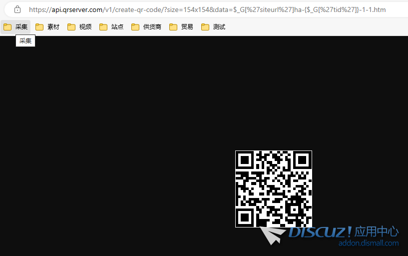

 楼主| 发表于 2024-3-30 22:14:13 | 查看全部
文強 发表于 2023-4-23 13:33
代码有点多,不妨参考一下我论坛的分享(位置和图标可以在css里自己调整)→ https://boonkiong.com/thread ...
终于找到我这个帖子了,目前发现,在PHP8.3下,网址不解析或显示不出正确分享链接。$_G[%27siteurl%27]ha-{$_G[%27tid%27]}-1-1.htm,方括号里,是我根据PHP8的写法添加了单引号,浏览器解析出来是%27。其它都不能正确显示分享网址。
近个把星期,一直在适配PHP8上的问题,从电脑端到手机端。不兼容的插件和影响PHP8的插件删除好几个,但这个分享,除了微信,其它二个倒是正常。
因此,还请文强阁指点一下,代码这块怎么修改:
<a href="https://api.qrserver.com/v1/create-qr-code/?size=154x154&data=$_G['siteurl']ha-{$_G['tid']}-1-1.htm" target="_blank" class="bds_weixin" data-cmd="weixin" title="分享到微信"></a>
