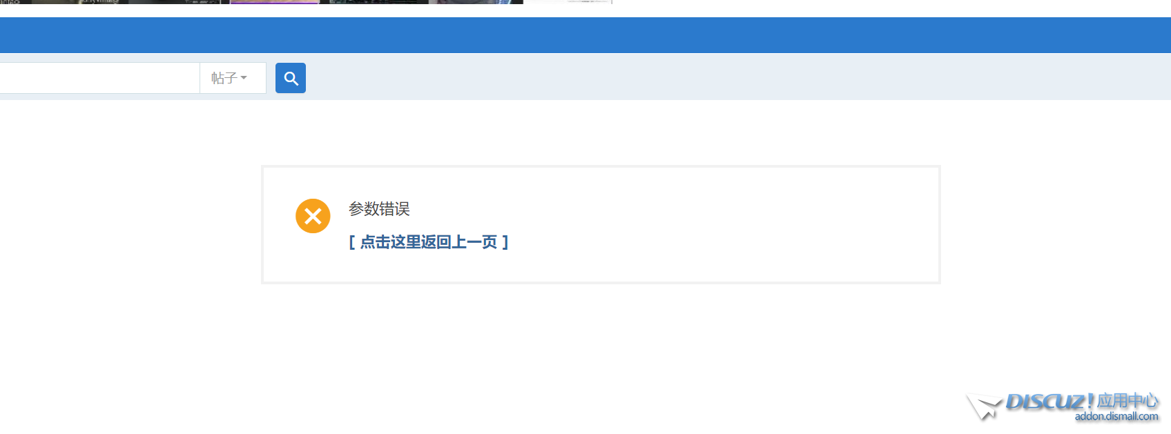

复制链接内的代码替换到payment_invite.php后,试了一下:
支付完成后,页面提示支付成功,然后跳转的时候显示参数错误:
后台系统出错记录:
syntax error, unexpected '?>', expecting function (T_FUNCTION) or const (T_CONST)
PHP:api/payment/notify/notify_wechat.php#payment::payment::finish_order():0043
source/class/class_payment.php#payment::payment::retry_callback_order():0131
source/class/payment/payment_invite.php#break():0070
User: uid=0; IP=121.51.*.175; RIP:36.159.*.47 Request: /forum/api/payment/notify/notify_wechat.php

先是显示支付成功,然后就显示 参数错误,的确不是跳转,我说错了

 楼主| 发表于 2023-5-16 13:22:52 | 查看全部
湖中沉 发表于 2023-5-15 21:06
排查测试了下,请按照此PR修正测试一下,应该可以解决:
https://gitee.com/Discuz/DiscuzX/pulls/2152 ...
已经搞定了,谢谢你!!!!!!!!!!

我升级以后也出现了这个问题,请教下,这个应该如何修正,就是购买了邀请码,然后支付成功了,然后跳转到邀请码注册的页面就出现错误了,不能正常注册
请教下,这个应该如何解决

Desmond 发表于 2023-10-6 21:47
我升级以后也出现了这个问题,请教下,这个应该如何修正,就是购买了邀请码,然后支付成功了,然后跳转到 ...
我最初的问题修复方法是这个:https://gitee.com/Discuz/DiscuzX/pulls/2152
然后半途出现什么参数错误,那是因为我修改文件错误了,后来恢复原厂文件即可。
2023年7月以后的X3.5都已经修复了此问题的,只要更新到最新版即可解决
