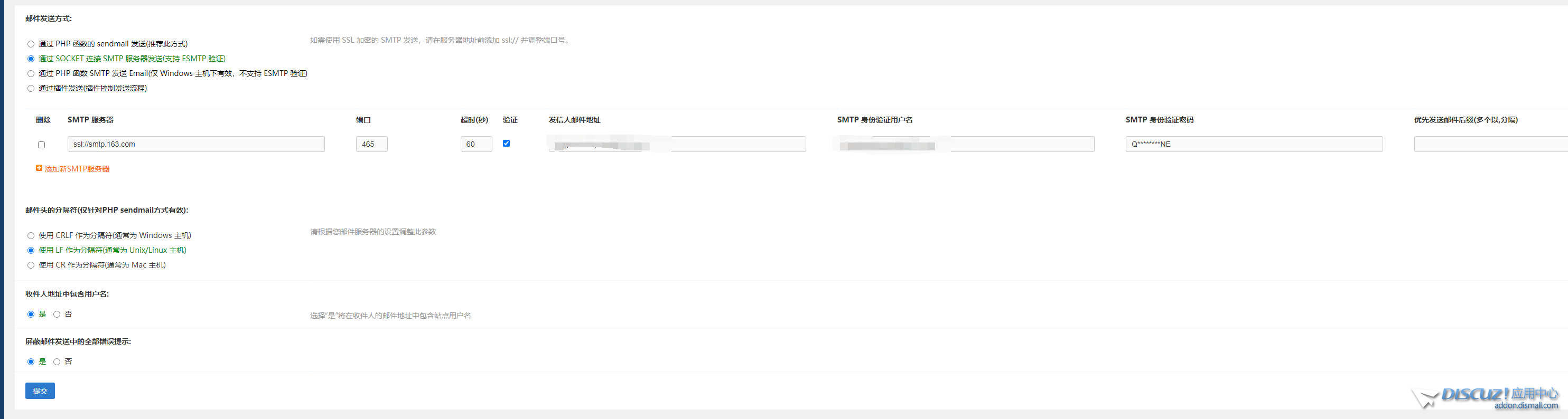

[已解决] x3.5设置好了了邮箱验证 但是一直发送失败
4
10
5 个
发表于 2023-5-23 20:15:37 | 查看全部 |阅读模式
超时30 也试过了
189邮箱也没有用

发表于 2023-5-23 21:11:42 | 查看全部
试试994端口
ssl://smtp.ym.163.com   994
另外更新到最新版本的3.5了么?

发表于 2023-5-24 15:09:23 | 查看全部
后台工具---》运行记录----》邮件发送失败和SMTP邮件异常这两项的记录都提示是什么?
4
10
5 个
 楼主| 发表于 2023-5-24 15:22:40 | 查看全部
(ssl://smtp.ym.163.com:994) CONNECT - Unable to connect to the SMTP server
(ssl://smtp.163.com:465) CONNECT - Unable to connect to the SMTP server
(ssl://smtp.163.com:25) CONNECT - Unable to connect to the SMTP server

发表于 2023-5-24 16:29:27 | 查看全部
(ssl://smtp.163.com:465 ...
这个错误的话,你得检查下你的php是不是没有配置根证书。
php.ini openssl.cafile
6
13
5 个
发表于 2024-11-27 15:40:01 | 查看全部
小白问一下:如何配置证书吗?我的网站已经有ssl了
