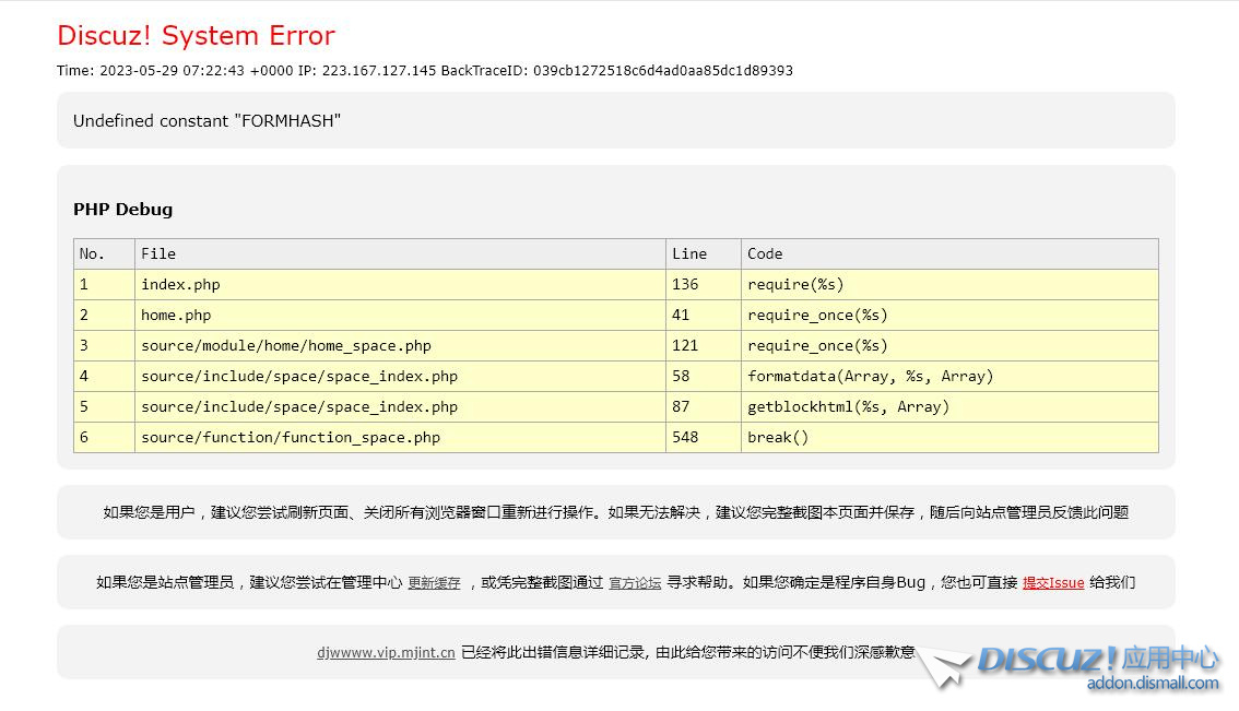

设置了个人空间二级域名,也配置了config文件夹里那个配置文件的cokie地址为.vip.**cn,个人空间绑定域名后访问报错,求解决方式哈

source\function\function_space.php
找到
  1. 'FORMHASH'=>FORMHASH
替换为
  1. 'FORMHASH' => formhash()
找到
  1. ".FORMHASH."
替换为
  1. ".formhash()."
17

发表于 2023-5-29 18:27:36 | 查看全部
找到
替换为
找到
  1. ".FORMHASH."
替换为
  1. ".formhash()."

 楼主| 发表于 2023-5-29 19:46:29 | 查看全部
找到
替换为
感谢回复,按您的指导改下了文件的两个位置后更新了缓存貌似还是不行,我在函数前加入echo 'AAAAAAAAbB';return;测试,貌似没有执行到此位置。
