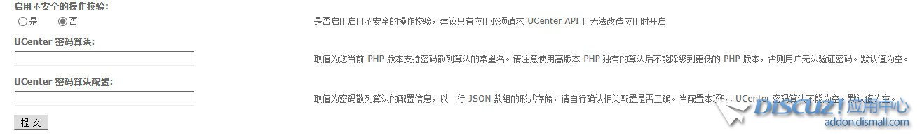

因为我需要同步密码,但是现在同步过来以后提示密码错误

发表于 2023-6-1 17:20:37 | 查看全部
X3.5(UC1.7.0)开始使用的是PHP自身的password加密,但是后台是可以设置加密方式的

 楼主| 发表于 2023-6-1 17:30:36 | 查看全部
SALTED2MD5   我需要把加密方式改成这个
该怎么做?

发表于 2023-6-1 21:25:33 | 查看全部
该怎么做?
php程序全部源码都是开放的,可以直接查看。
Discuz默认内置了标准的密码存储方式,默认支持bcrypt和argon2i两种公认安全的算法。
md5+盐这种存储方式早在十多年前就已经被认为是不安全的了,因此默认不会支持这类算法。如果确有需要,可以考虑自己或者找开发者进行扩展,ucenter里预留了扩展额外密码存储方式的能力。
不过更好的办法应该是在业务允许的前提下,在用户登录等输入密码的环节的过程中,先尝试使用老数据进行校验处理,处理通过以后按新的安全算法进行重新存储,而不是简单的直接同步,这样安全性要高很多。

发表于 2023-6-24 22:11:34 | 查看全部
白可乐 发表于 2023-6-22 12:21
嗷嗷,看懂了,但是这个要怎么写?
直接调用uc的api即可,不用自己写。
