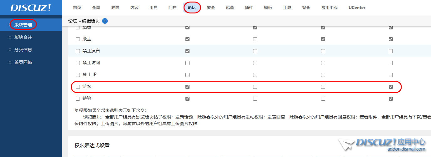

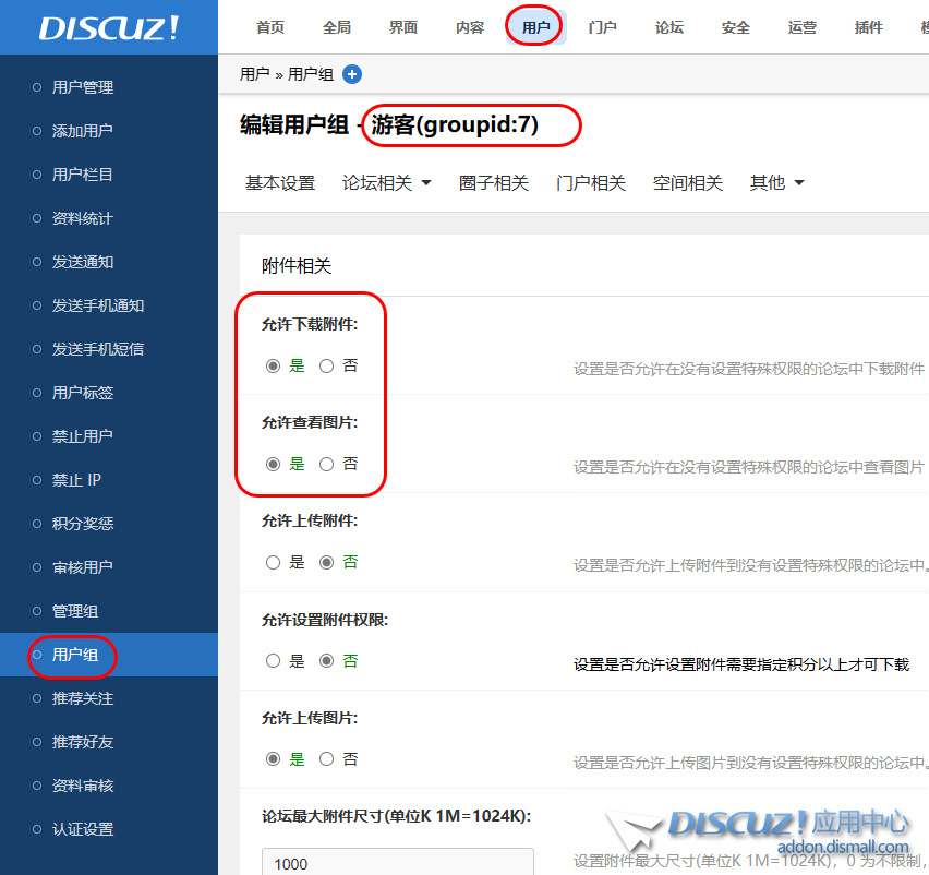

发表于 2023-7-1 15:04:15 | 查看全部
照下例截图,检查两个地方设置即可:

 楼主| 发表于 2023-7-1 15:21:12 | 查看全部
lilin 发表于 2023-7-1 15:04
照下例截图,检查两个地方设置即可:
好啦,谢谢二位
