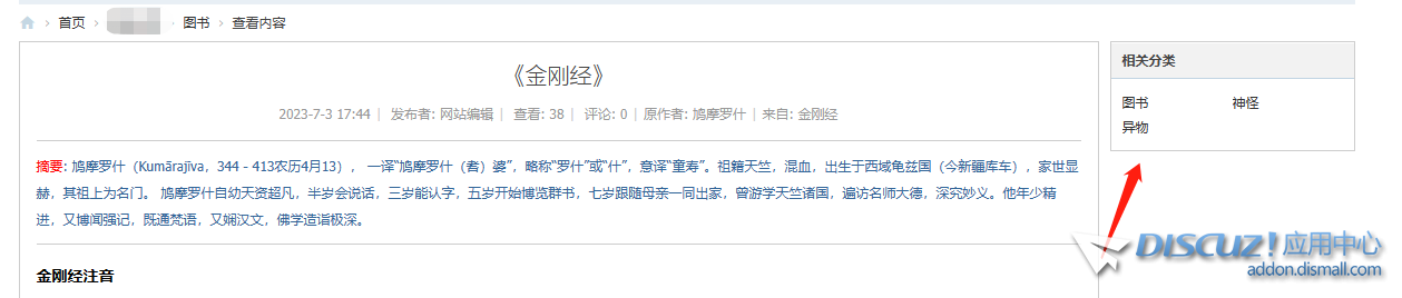

门户的文章使用分页后,超过3页的内容右侧栏目就会错位
3页以后错位样式

 楼主| 发表于 2023-7-5 09:13:33 | 查看全部
另外默认模板的顶部导航栏开启了二级导航显示方式:显示所有主导航的二级导航     并在导航设置里选择了菜单样式,保存更新缓存后并没有显示二级分类

 楼主| 发表于 2023-7-5 11:02:04 | 查看全部
二级导航是我没在分类里勾选在导航显示,所以没显示,已经解决,是我的问题,不好意思
分页超过3个会错位,版本是Discuz! X3.5 Release 20230520 UTF-8  重新下载官方默认模板覆盖后更新缓存还是异常,奇怪的是我还有个Discuz! X3.5 Release 20230210 UTF-8版本的站点测试相同内容又正常,不知道哪里问题了

 楼主| 发表于 2023-7-5 11:30:06 | 查看全部
Discuz! X3.5 Release 20230210 UTF-8的站点升级到最新版没有复现此问题,神奇了,不知道哪里问题了,模板是重新官网下载的默认模板文件,看来不是模板问题

 楼主| 发表于 2023-7-6 08:45:31 | 查看全部
是呀,正常的, 我的就不知道我的是哪里问题,模板完全删除重新上传后也异常,我在覆盖下其它公共文件看看

 楼主| 发表于 2023-7-7 09:49:29 | 查看全部
最后查出问题是文章内容导致异常,是文章里面带了格式等内容导致页面布局异常,我把文章复制到txt文件里后在发布就正常了,建议官方这块限制下内容对网页的框架外的影响
