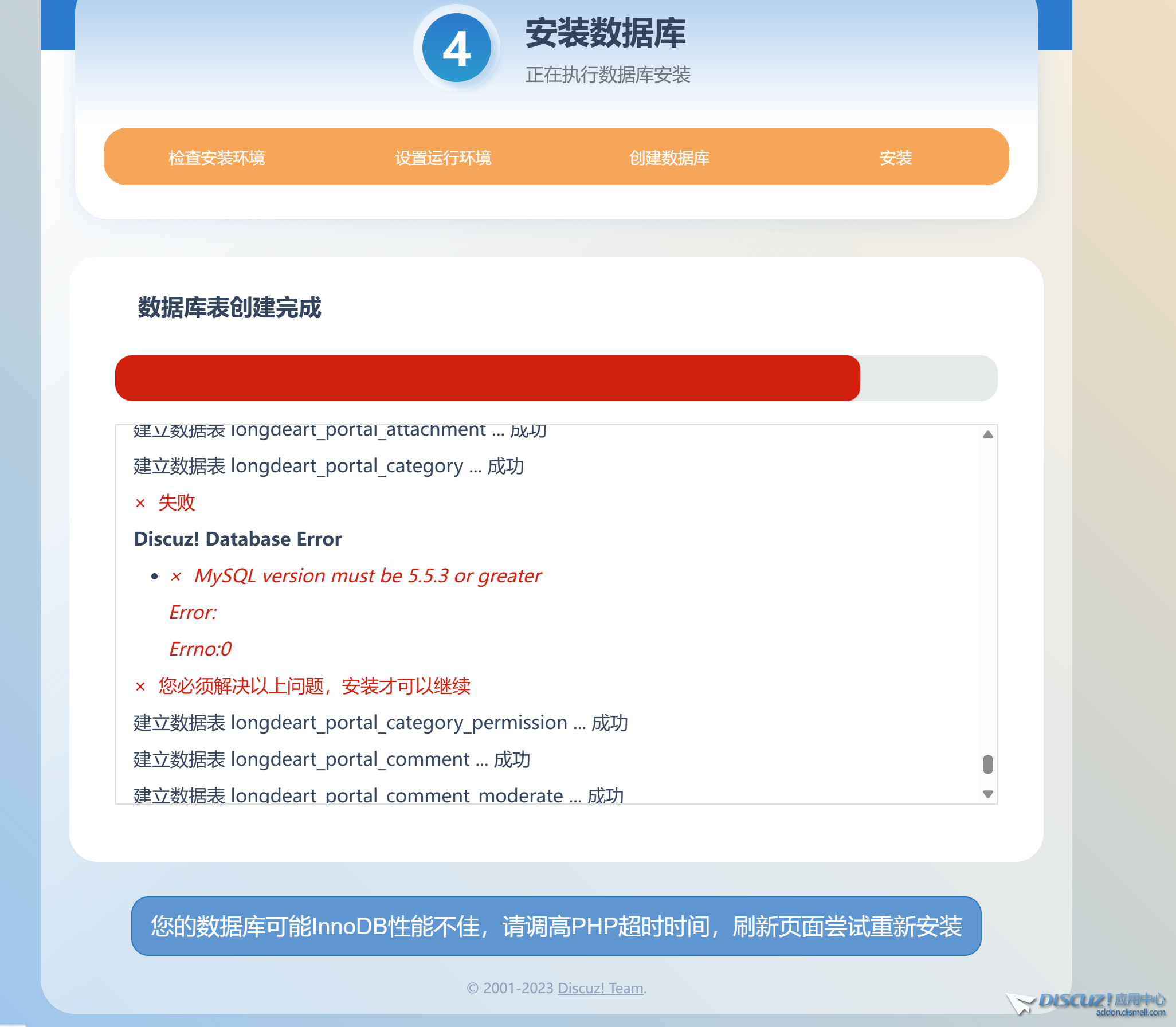

discuz X3.5  数据库安装要求版本已经大于10.2了但是还是会提示这个性能不足是什么原因呢
数据库版本
MySQL  Mariadb 10.7.3  无法安装
MySQL  Mariadb 10.6    无法安装
MySQL  Mariadb 10.5    无法安装
MySQL  Mariadb 10.4    无法安装
MySQL  Mariadb 10.3    无法安装
MySQL  Mariadb 10.2    无法安装
调大PHP超时时间也不起作用

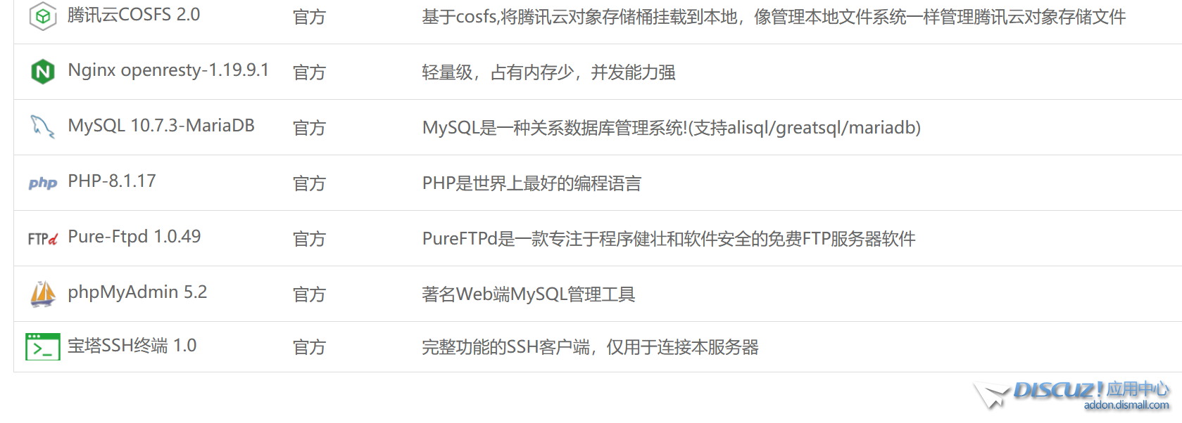

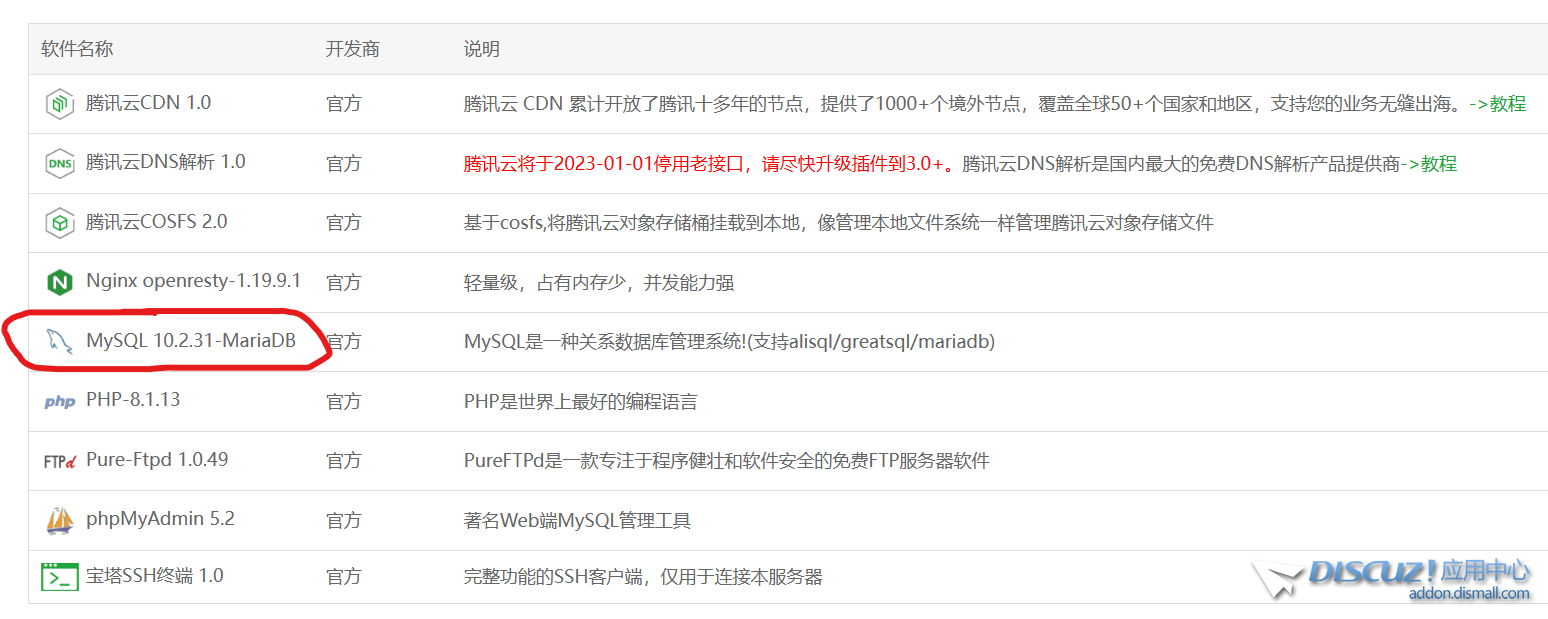

 楼主| 发表于 2023-7-30 07:07:15 | 查看全部
122843ru382xr5i0dslwt9.jpg 屏幕截图 2023-07-30 183004.png 屏幕截图 2023-07-30 182945.png

 楼主| 发表于 2023-7-30 22:23:25 | 查看全部
天外飘仙 发表于 2023-7-30 20:43
本地 安装后 迁移进去 试试看呢
应该是支持有问题  各种办法都尝试了  还是不行   换MySQL8.0就好了
