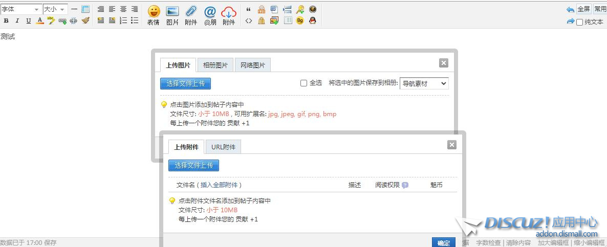

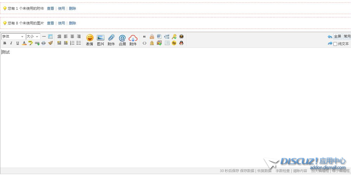

发现新的问题
图片这些显示正常了,上传的图片和附件添加不了到帖子里面去,
上传框里面没显示有图片和附件无法选取添加到内容中,
就算直接发帖也不会显示未添加的图片或者附件,编辑的时候就会显示有未添加的图片和附件,
然后看服务器目录图片是有上传到磁盘上中的,
无法选取,无法添加 求助!
