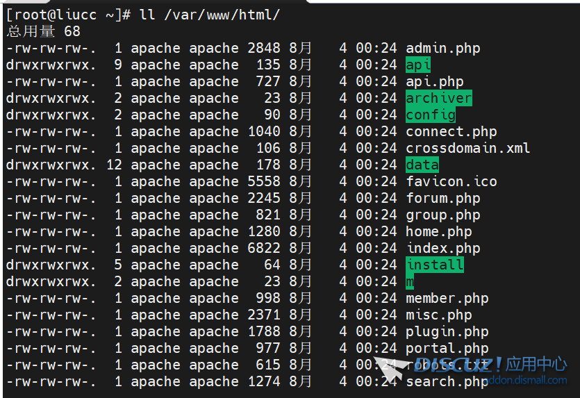

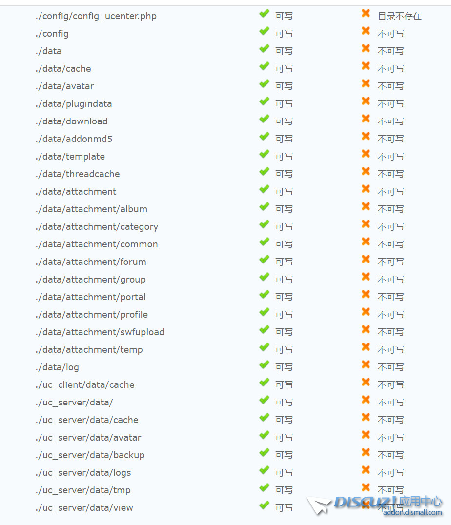

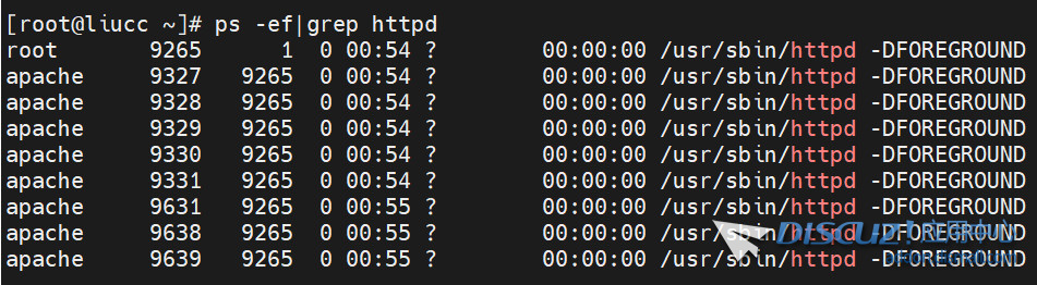

我将文件的所属者也改了还是不行,加了w权限也不行,求大神解答一下。 截图202308040109364826.jpg 截图202308040109566818.jpg 截图202308040110122310.jpg

发表于 2023-8-4 08:14:47 | 查看全部
目录的所有者你是不是搞错了!
看你的截图 文件目录的所有者 应该是apache;
web访客的用户 是哪个呢呢?

 楼主| 发表于 2023-8-5 02:06:35 | 查看全部
天外飘仙 发表于 2023-8-4 08:14
目录的所有者你是不是搞错了!
因为是第一次做不太懂,web访客是在哪里设置的?

发表于 2023-8-5 16:48:04 | 查看全部
对整个upload目录进行
chmod 0777 -R   ./upload
应该可以运行,相当于upload目录加 了任何人都可以读写的权限。
