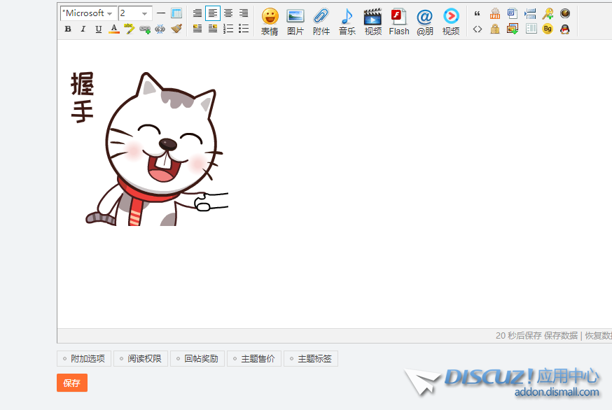

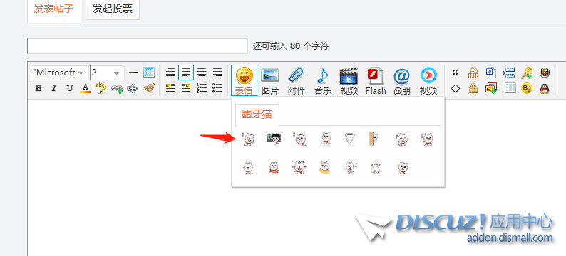

如图所示,请问这个表情在什么地方可以修改尺寸

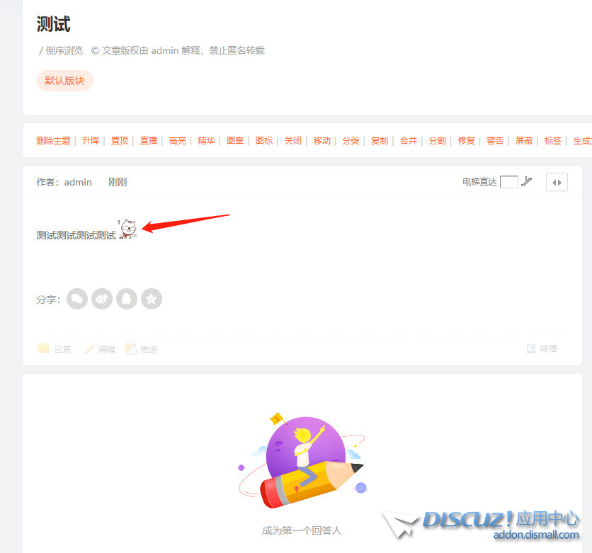

 楼主| 发表于 2023-8-23 16:40:39 | 查看全部
专家 发表于 2023-8-22 23:26
这个一般来说,在正文里都是直接按图片原尺寸显示的。
因此直接修改图片本身的尺寸即可。 ...
问题是原图的尺寸很大哦,保存后显示就变得非常小了,看不见

发表于 2023-8-26 23:42:23 | 查看全部
后台-界面-编辑器设置-表情图片的宽高。这里设置可以改变编辑器里边插入的表情大小
