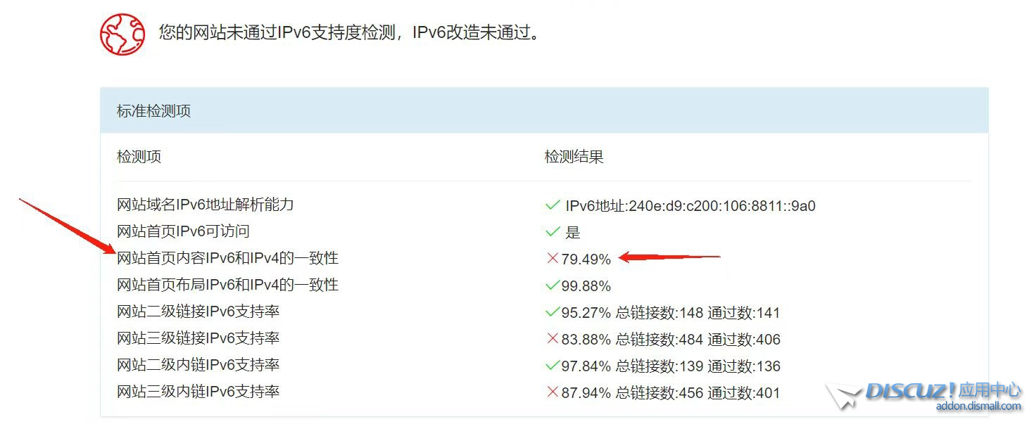

 楼主| 发表于 2023-8-29 16:08:22 | 查看全部
检测出来的网站IPV6支持度

发表于 2023-8-30 04:45:21 | 查看全部
微笑的影子 发表于 2023-8-29 16:08
检测出来的网站IPV6支持度
要不你把网址发出来我们帮你看看?
上面已经说的很清楚了,是否支持IPv6,和访问内容是否一致这个是没有关系的。
只能说它这个检测标准很不合理。Discuz本身是没问题的。
如果你们那边为了应付检查,必须要有这个,那你就得专门按人家这个要求做点相应的处理。
具体怎么处理得看具体的情况而定。
如果它检测工具不给你具体信息,那你就得自己想办法分析了。
