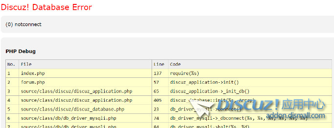

刚部署的论坛程序使用一段时间就提示这玩意,各种百度,始终得不到解决。用一段时间就提示这个,看了php-fpm的error的日志和nginx的error日志都没任何记录,都快郁闷了。有哪位大哥知道这是什么问题或者碰到过吗?论坛程序是最新的0726的版本。。数据库是另外一台机器部署的,网站出现这个问题后,用
截图202309041455587383.jpg navicat是可以正常连接数据库的,查询 也正常。实在搞不懂了。
mysql的版本是mysql  Ver 8.0.28 for Linux on x86_64 (MySQL Community Server - GPL)
php的版本是PHP 8.0.30 (cli) (built: Aug  3 2023 17:13:08) ( NTS gcc x86_64 )
nginx的版本是nginx version: nginx/1.20.1
这是根据网上的提示是超时的问题,把mysql的参数都改了。以下是目前运行的版本,也重启过系统还是过一段时间就无法连接mysql数据库,就报上面的错误。

发表于 2023-9-4 14:58:47 | 查看全部
数据库挂了或者论坛配置的数据库信息错误

 楼主| 发表于 2023-9-4 15:00:31 | 查看全部
Discuz有偿服务 发表于 2023-9-4 14:58
数据库挂了或者论坛配置的数据库信息错误
数据库没挂,上面说了论坛挂了后,用navicat是可以正常连接数据库的。把数据库重启了后又可以正常进了。

发表于 2023-9-5 10:07:07 | 查看全部
dz与数据库的连接是通过内网还是外网地址连接的呢?   内网的话,不应该会出现这种问题。我的mysql参数还没有你设置的大,与dz在同一台机子上部署。没有出现过任何问题。
加大数据库的连接数试试以及参数调优。
最后的方案:将数据库搬到与dz同服务器,所有的配置与源数据库一致,看看会不会有问题。

 楼主| 发表于 2023-9-7 10:06:27 | 查看全部
false001 发表于 2023-9-5 10:07
dz与数据库的连接是通过内网还是外网地址连接的呢?   内网的话,不应该会出现这种问题。我的mysql参数还没 ...
mysql和web是内网连接,我也是没搞明白。。新版本的mysql数据库还没摸透,也大概知道这个问题基本上就是出现在了mysql上。所以一直在研究。

 楼主| 发表于 2023-9-7 10:36:40 | 查看全部
问题已经解决了。观察了两天,除了上面的wait_timeout和interactive_timeout两个参数外,需要关注max_connections和max_connect_errors这两个参数,这个php报错还是不详细。只显示个notconnect应该把数据库抛出的异常显示出来。折腾了那么久。

发表于 2023-9-7 19:40:53 | 查看全部
jbcshoes 发表于 2023-9-7 10:36
问题已经解决了。观察了两天,除了上面的wait_timeout和interactive_timeout两个参数外,需要关注max_conne ...
显示太详细的信息对站点安全可不是好事,就这个报错信息,都很多人希望隐藏掉
