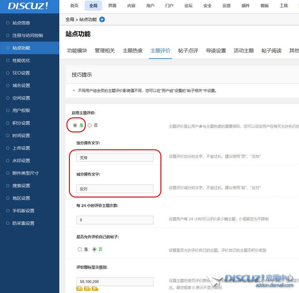

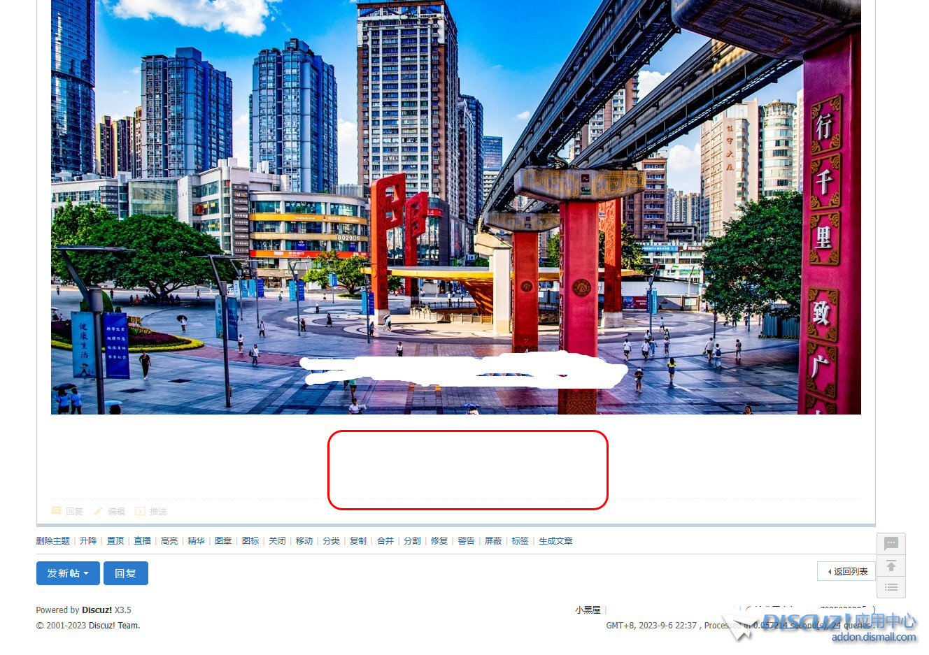

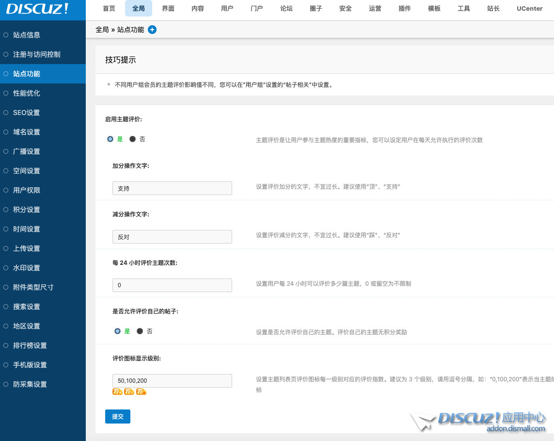

帖内没有支持反对了,后台看设置显示的呢,还有哪里会影响它不显示?

 楼主| 发表于 2023-9-6 09:54:13 | 查看全部
默认模板 更新缓存也不行 ,哪位大神知道还有什么地方设置吗?

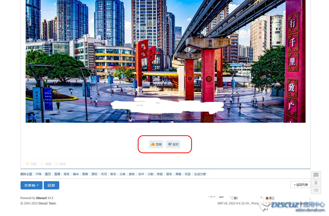

发表于 2023-9-6 22:51:58 | 查看全部
我刚刚测试了一下,就是你截图上那个地方设置。

 楼主| 发表于 2023-9-8 00:20:43 | 查看全部
嗯 不知道我这怎么回事,开启了还是不行

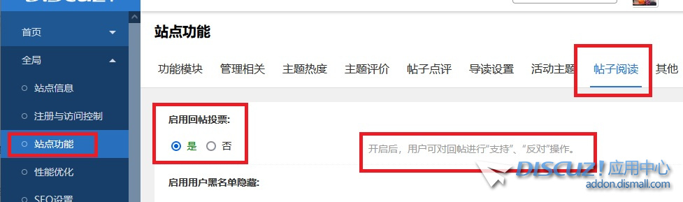

发表于 2023-9-8 00:38:45 | 查看全部
我是谁51234511 发表于 2023-9-8 00:20
嗯 不知道我这怎么回事,开启了还是不行
小问题,你说的是回复楼层没有,你得截图和上面那位截图说的都是楼主正文下的,回复楼层开启,如下图

 楼主| 发表于 2023-9-16 22:42:13 | 查看全部
不是 不是哦,我是想开启楼主的帖子有支持,反对投票。你说的这是回复贴显示!😁 感谢!

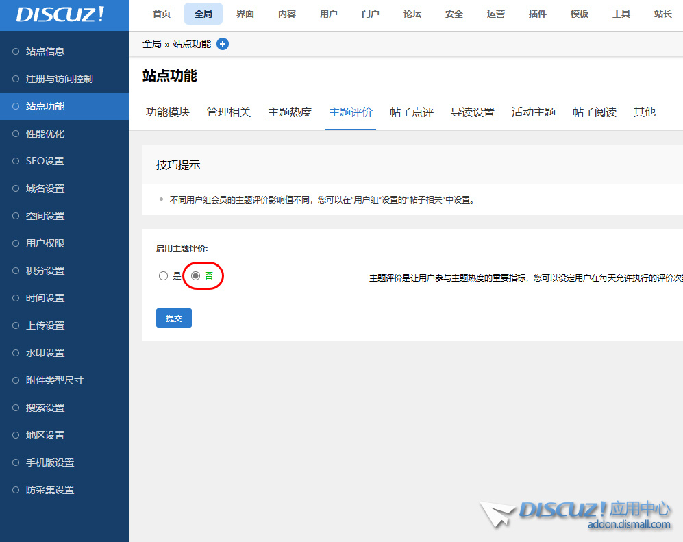

发表于 2023-9-16 23:08:03 | 查看全部
我是谁51234511 发表于 2023-9-16 22:42
不是 不是哦,我是想开启楼主的帖子有支持,反对投票。你说的这是回复贴显示!😁 感谢! ...
你的截图只有后台的设置没前台的帖子内容页!所以是默认模板不显示还是第三方模板不显示?如果是第三方模板不显示有可能是代码没添加

 楼主| 发表于 2023-9-17 23:11:50 | 查看全部
文強 发表于 2023-9-16 23:08
你的截图只有后台的设置没前台的帖子内容页!所以是默认模板不显示还是第三方模板不显示?如果是第三方模 ...
默认跟第三方都不显示哦!

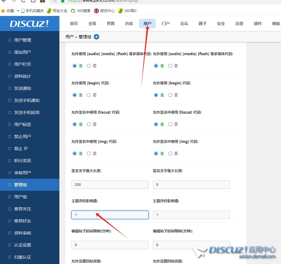

发表于 2023-12-9 06:08:17 | 查看全部
在用户组的帖子相关的这里,看图,“主题评价影响值”这里要有数值,不能空,

 楼主| 发表于 2023-12-30 11:19:57 | 查看全部
嗯嗯 非常感谢:)刚看了管理员这一直写的是1
