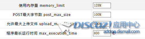

如题,我也知道是因为附件太大的原因,但是我已经设置过相关尺寸了,我实际上传的附件为30M
服务器 PHP设置
DZ后台首页信息
后台用户上传限制也设置100M
问一下大神,是其他地方我没有设置到位吗?求帮忙
