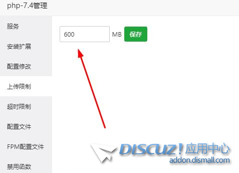

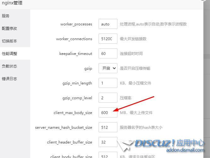

我这个论坛www.jdwx.cn上传附件我设置了600M,为什么只能上传小于128M 的附件,后台就是显示128M,
我这两个地方设置了,还有什么地方需要设置

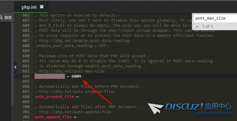

发表于 2023-9-23 21:29:13 | 查看全部
图1“配置文件”里应该还有一个post_max_size字样,看下它的值

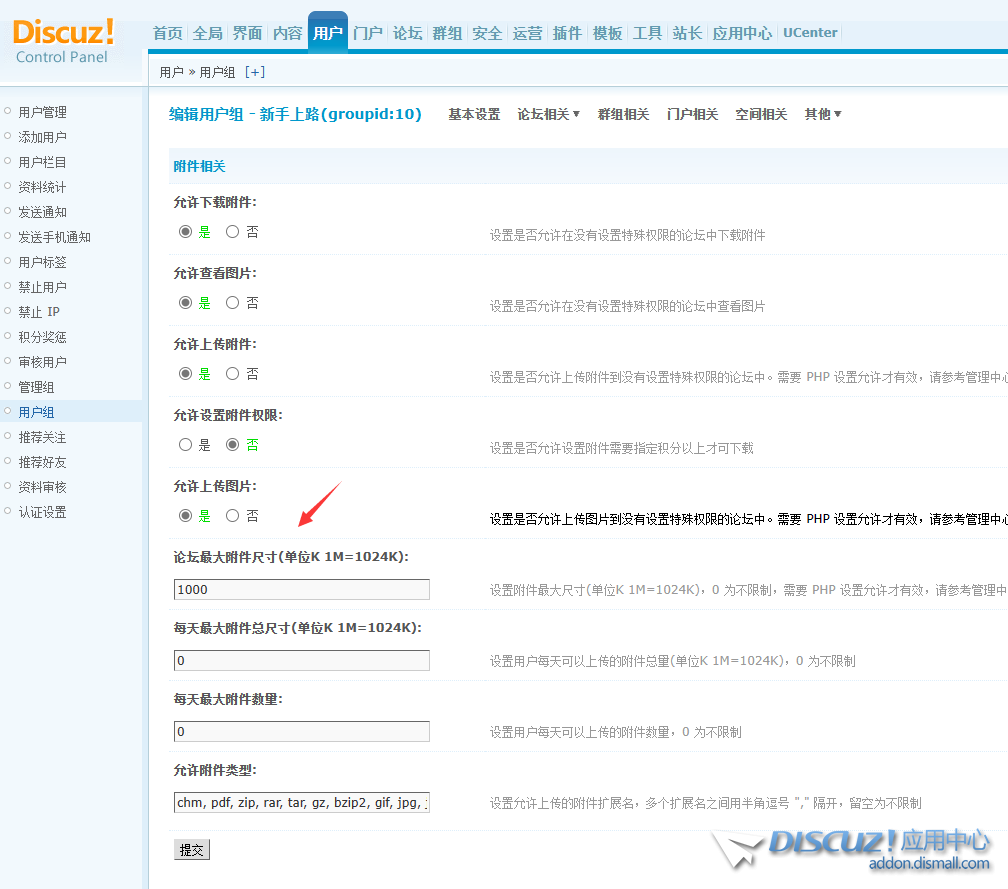

发表于 2023-9-23 23:41:42 | 查看全部
用户组 部分也有限制上传大小的

 楼主| 发表于 2023-9-24 13:01:40 | 查看全部
crx349 发表于 2023-9-23 23:41
用户组 部分也有限制上传大小的
都设置的0

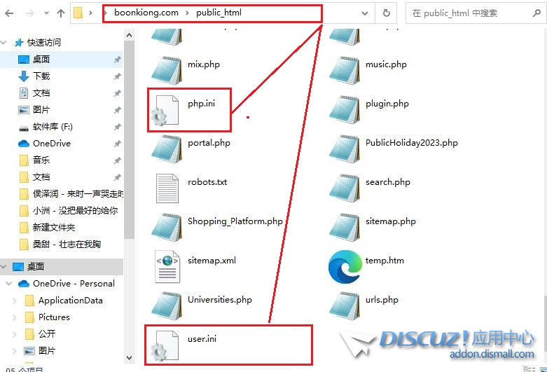

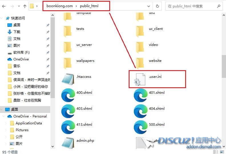

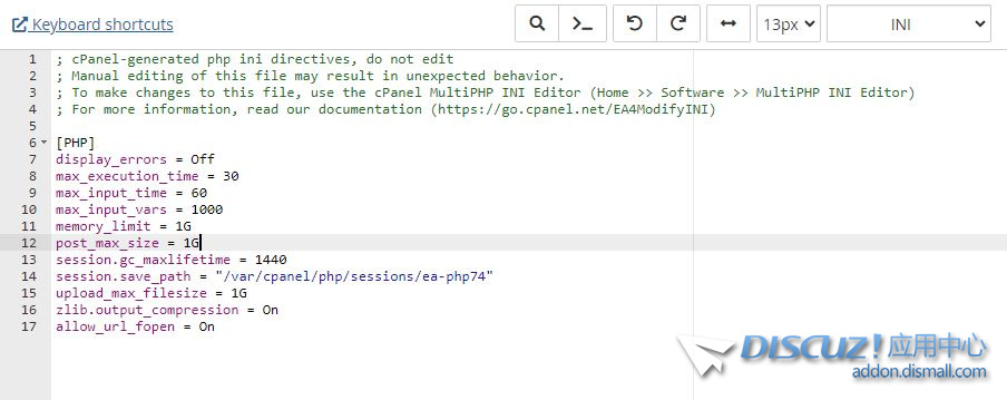

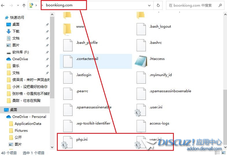

服务器里和根目录里有没有
.user.ini
php.ini
user.ini
文件?如图:
如果有不妨在里边添加或修改
upload_max_filesize = 600
如图:

发表于 2023-9-24 17:14:59 | 查看全部
php 探针看看 post_max_size

文強 发表于 2023-9-24 13:18
服务器里和根目录里有没有
.user.ini
改了的,看上面回复
