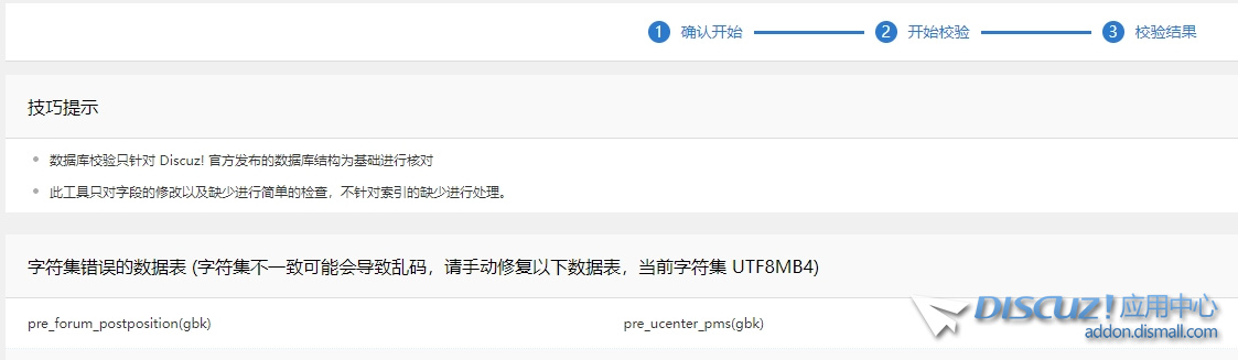

[求助] 请问这两个怎么改。有没有影响,后面那个我看了是很久以前的站内信,应该可以删除

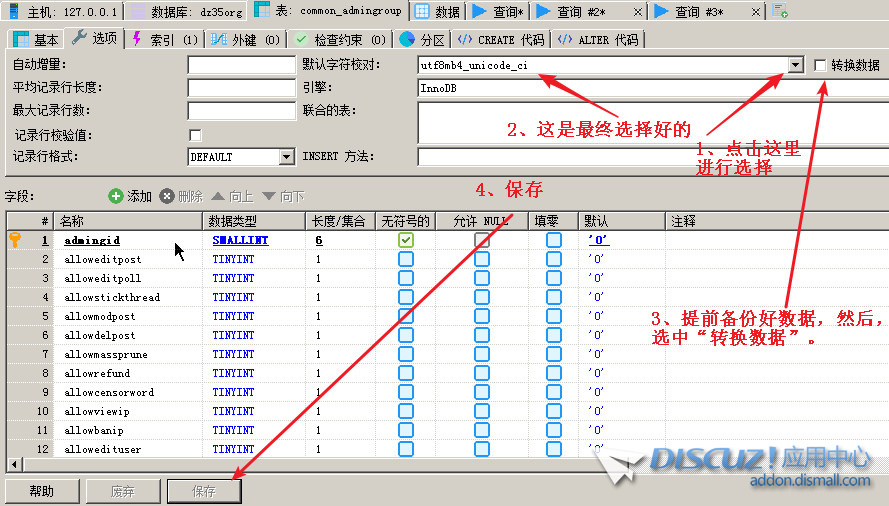

发表于 2023-9-24 09:24:12 | 查看全部
可以用mysql工具连接上mysql,然后修改表的字符集。
如:HeidiSQL工具示例:

发表于 2023-9-24 09:44:09 | 查看全部
在X3.5这是两个废弃表,可以直接删除,也可以忽略不管

 楼主| 发表于 2023-9-24 23:18:02 | 查看全部
如:HeidiSQL工具示例:
感谢,暂时忽略了
