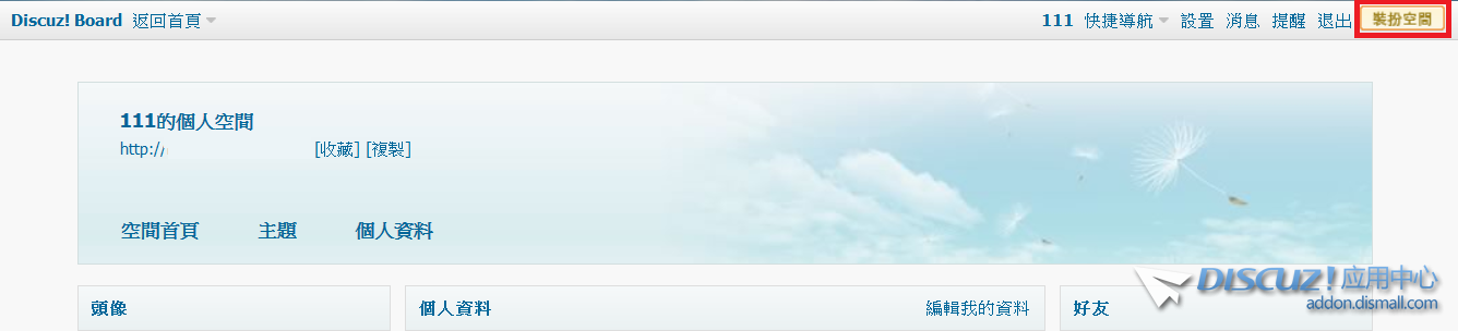

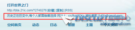

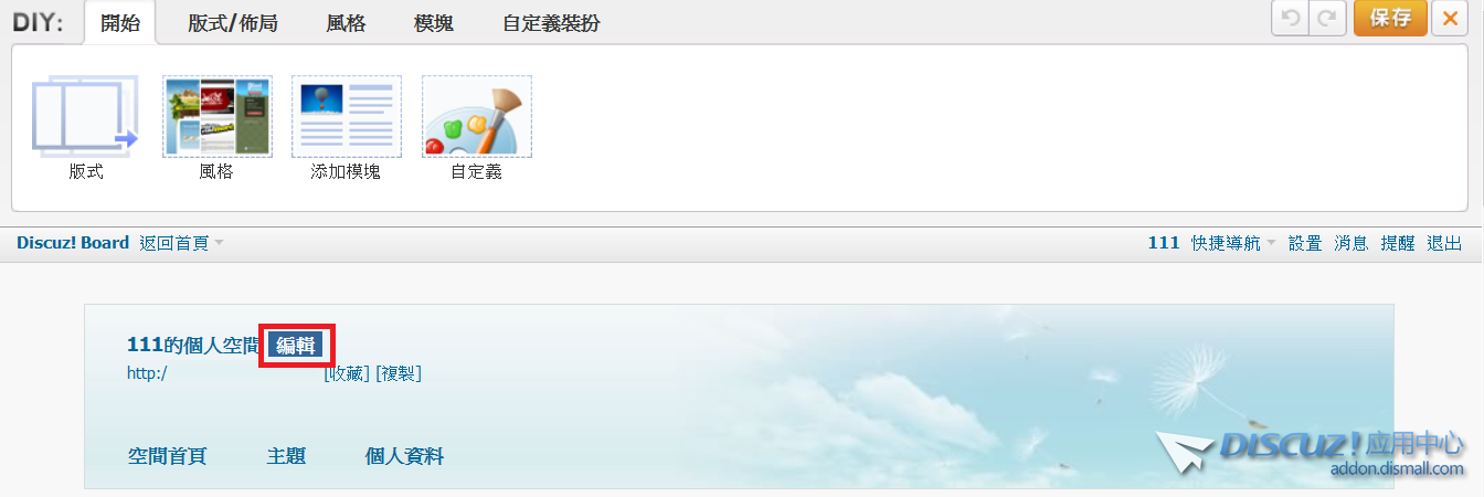

某些论坛用户空间资料面板最上面有这样的一行内容,请教一下这个是在怎么填写上去的?

好的,谢谢!还想请教一下,如果有用户在空间描述里面写入了违法内容,我作为论坛管理员,如何清理这项资料呢?
24
169
渐入佳境
140 个
发表于 2019-7-24 22:46:25 | 查看全部
Yun 发表于 2019-7-24 18:13
好的,谢谢!还想请教一下,如果有用户在空间描述里面写入了违法内容,我作为论坛管理员,如何清理这项资料 ...
两种方法
1.到数据库里去删除
这个表 pre_common_member_field_home
这个方法清除后,会员还是可以再自行添加。
2.修改文件
template/default/home/space_header.htm
查找77行删除即可
  1. <span id="spacedescription" class="xs1 xw0 mtn">$space[spacedescription]</span>
修改好后上传覆盖,后台更新缓存。
这个方法修改后,会员编辑时可以看到,但保存后看不到内容。
