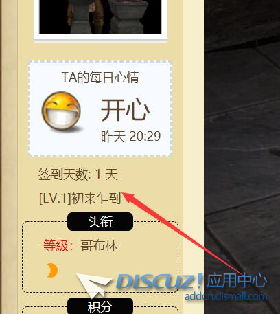

如图,我想把签到天数和签到等级这几个字去掉,应该在那个文件改代码哦。有知道的老板请教一哈撒,非常感谢了

发表于 2023-10-12 15:42:33 | 查看全部
可以先咨询作者看看。
或者自行修改这个插件对应的模板文件。
如果要自己改,可以用鼠标查看此处的html源码是什么样的,然后到插件源码里去查找对比修改。

第三方插件 免费插件 需要更改时最好尊重下作者 联系下他 问问如何修改

这个插件作者应该是好久没有弄discuz了吧

这个简单啊,去插件里面找模板文件,然后找位置改啊,, 目测 签到天数 应该是明的,搜这个就能找到位置,然后删代码。。。

 楼主| 发表于 2023-10-13 14:46:51 | 查看全部
浪漫杀手 发表于 2023-10-13 09:50
这个简单啊,去插件里面找模板文件,然后找位置改啊,, 目测 签到天数 应该是明的,搜这个就能找到位置, ...
不是明文的,搜索不到

发表于 2023-10-13 14:51:25 | 查看全部
海哥 发表于 2023-10-13 14:46
不是明文的,搜索不到
自己查其它的,不可能所有的中文都不是明文。。。

发表于 2023-10-16 22:41:46 | 查看全部
先在xml搜中文,找到语言id,在去模板目录下的htm文件里搜语言id
