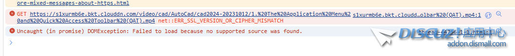

 楼主| 发表于 2023-10-13 14:50:41 | 查看全部
差异就是1.1是本地的MP4视频,1.2是七牛云的外链视频

发表于 2023-10-13 14:51:34 | 查看全部
不能播放的视频在控制台有如图这样的错误提示

 楼主| 发表于 2023-10-13 14:52:37 | 查看全部
提示是视频不存在? 你可以复制地址到浏览器,视频肯定是存在的

 楼主| 发表于 2023-10-13 14:54:44 | 查看全部
等下,你的地址为什么是https打头的。。。。七牛云的地方不是https,难道是因为我开启了全站SSL。导致原来的http自动转成https,导致找不到地址?

 楼主| 发表于 2023-10-13 14:56:40 | 查看全部
感谢,好像是这个原因。 前几天全站开启了SSL。。。出了好多问题。。

发表于 2023-10-13 14:57:39 | 查看全部
看起来是视频源的SSL证书问题
改成http才能播放

 楼主| 发表于 2023-10-13 14:59:42 | 查看全部
应该是了,非常感谢 找到原因了 ,七牛云的https要额外收费。。我看看怎么解决,多谢~~~

 楼主| 发表于 2023-10-13 15:03:25 | 查看全部
mingkong 发表于 2023-10-13 14:57
看起来是视频源的SSL证书问题
改成http才能播放
但是很奇怪 手机和IE可以,难道这个2个浏览器,不强制转https,还的请教下,怎么让他地址不强制转http?谢谢

发表于 2023-10-13 19:28:47 | 查看全部
最好是统一都用http或者https
以目前浏览器的发展情况来看。最好都统一为https
如果一定要混用,就需要花太多时间去考虑兼容混用,而且效果未必好。
