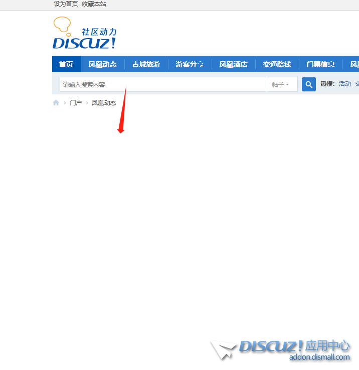

 楼主| 发表于 2023-10-14 13:24:58 | 查看全部
已经开启还是不显示!
DIY 可以显示,门户频道列表不显示!

 楼主| 发表于 2023-10-14 13:43:44 | 查看全部
mingkong 发表于 2023-10-14 13:39
后台看看关于频道列表的设置,比如频道是否设置了只能管理员查看此类。
最好还是能有网址能看到实际的出错 ...
权限设置那些没问题的,DIY也能调用到网站首页,就是频道列表无法显示,只能拿DIY!

 楼主| 发表于 2023-10-14 17:04:26 | 查看全部
mingkong 发表于 2023-10-14 14:01
如果设置没有问题,就要从其他方面考虑了。
比如模板文件缺失,服务器的文件权限此类,模板里有错误或者不 ...
已经解决,谢谢!
原来的程序上传后,直接显示!
10.1后更新的版本,需要手动选择写列表模板!
