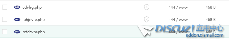

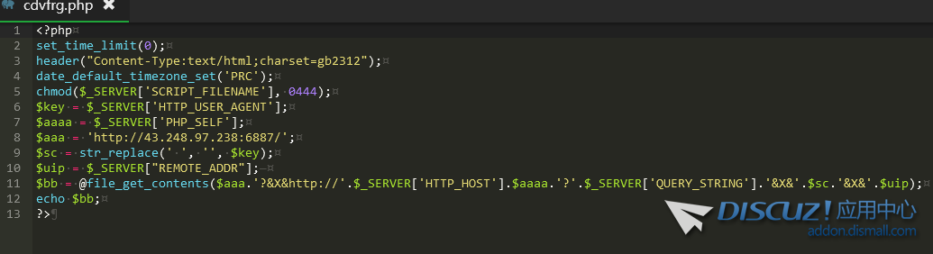

最近比较少打理,根目录和一些文件目录出现了很多类似的文件,里面的内容都一样。这是什么文件??

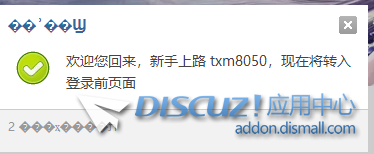

还有最近首页登录不是很正常,登录了会显示未登录状态,但是进入论坛就正常了
从首页登录会显示乱码
然后就是这样,显示未登录,但是点击登录又出现上面图片的提示
这是进入论坛后,显示就正常了。

发表于 2023-10-16 01:11:35 | 查看全部
一般是被入侵了
6
1074
1487
29 点
179 个
发表于 2023-10-16 08:51:46 | 查看全部
判断是被入侵挂马文件
40
2969
5048
Discuz! 运维
186 点
682 个
发表于 2023-10-16 09:29:16 | 查看全部
单看这个文件,只能说是表征,并不是造成你问题的原因,它怎么生成的这个文件的木马源头要找到,可能才能解决你的问题
